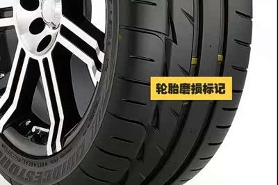

轮胎的更换周期其实没有一个具体固定的标准,主要还是看使用路况及用车环境,建议以磨损标识为准,在接近磨损标识时,应及时更换。如果车辆使用较少,也应该在5年左右更换,因为轮胎都是橡胶材质,时间久了势必会发生老化,轻则影响性能,重则容易发生爆胎,造成安全事故。
多谢,磨损情况看起来还好,主要是年头到了,超过六年是不是不太好?
途虎看看啥胎吧。

    到了该换的里程和年份了,建议更换一套高端品牌,固特异,倍耐力都是可以的,不仅是提升行车舒适度,更是提升安全性。
