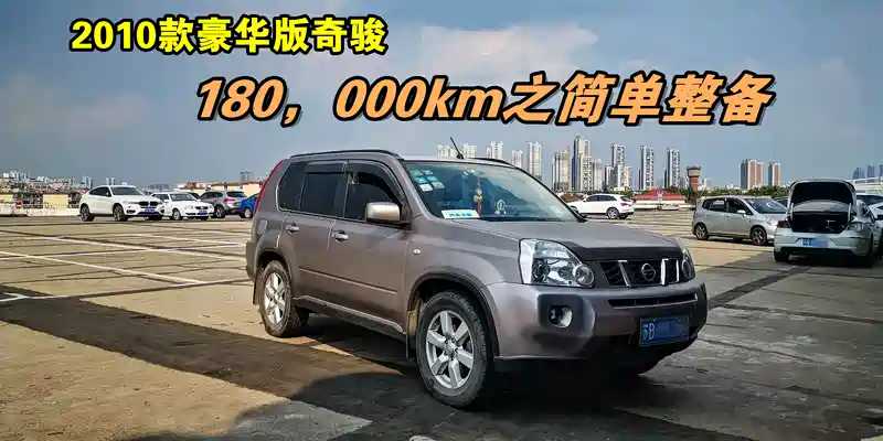

因为对自己的车辆了如指掌,在准备做整备前,大致知道问题在哪,但不能确定,于是找到了修车的好友大徐(2010年改装奇骏时就认识的小徐,之后我的车一直有他来维护)。经过检查,大致确定了问题原因所在和需要更换的部件。大徐还是大徐,现在有了自己的修理厂,但知道我的习惯,把配件清单开给我,让我自己找正厂或者原厂部件,齐全后在他车间做整备。
主要问题是发动机部件有异响,起步时方向有不同于平面轴承问题的异响,行驶时没有问题。
这里顺便交代一下,去年因为半轴内球笼漏油,进行了维修更更换油封。
另外加上空调泵损坏(泵头部分),为了省钱,没有更换总成,只是更换了副厂泵头(这里说下,原厂不能提供泵头配件,只能更换总成,配件费用4S需要3000+,工时费下来低于3400算便宜了),导致一年之后,虽然空调依然制冷,但开启空调之后的响声非常恐怖。在这之前我也判断是副厂泵头估计内部卡簧有问题了。检查时确实发现运转时,泵头离合部件在晃动。
在检查之后大徐给我开出的清单:
1. 空调泵总成:咨询4S店售后,原厂空调泵总成为3008元,不含工时。所以走采购渠道,购买正厂法雷奥空调泵,价格1500元。当然TB也有副厂总成,价格在500-900不等,拆车件也在500上下。
2.经过“听诊”,发动机张紧轮和惰轮也有异响,需要更换。采用了原厂配件,价格合计在800左右。
3.当然,更换过空调泵和张紧轮之后,皮带也需要一并更换。
4.检查中发现右转向球头胶套老化松动,虽说影响不大,考虑到更换空调泵等基本需要拆除的部件跟转向球头在同一侧,于是一起更换算了。单价245元。
在检查之后大徐给我开出的清单:
