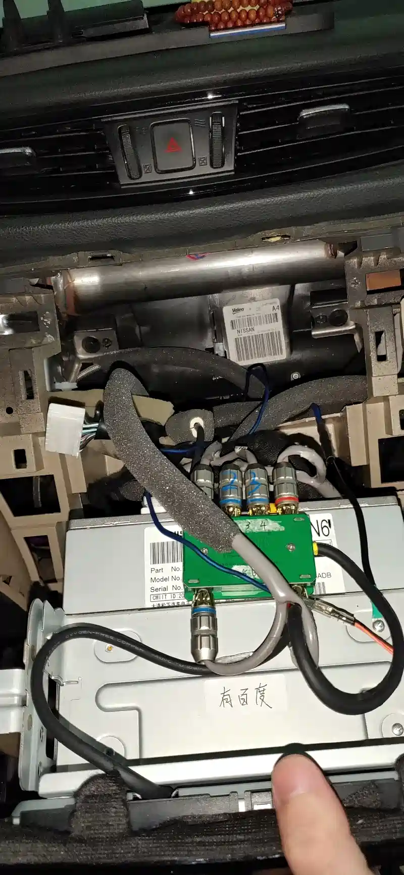

疫情之家太无聊了,音响改很久了寻思着无聊发个帖子吧,直接上图
教车友分别厚6a,薄6a,n6区别,还有解除行车播放视频。我是改了喇叭效果不满意自己又捣鼓魔改原厂da屏
接出低电平给功放
第一次发帖没什么经验图有点乱各位看管老爷别介意

上面是改装音响拍的,然后来聊聊原装这个da屏,距我所知17年改款刚刚出的车都是厚的6a,17年末换装了薄6a到18年中,厚6a不支持无损音质,带的是日产的互联根本用不了连不上,薄6a支持无损音质,n6更是把原来的日产互联换为了百度互联并且支持无损音质。我买了5台这种da屏总结出来的。再来说说下面这款代工厂出的所谓原装导航
我本来是用这个,改了喇叭后发现音质不行,就想拿松下的原装机头拿去改低电平,听说航盛代工的所谓原厂导航没有运放芯片音质很差可能也是这个原因。
上面两幅图是改低电平的,用的是某宝上买的,但是改完发现有油门口哨声,卖家说我线路可能有问题我要觉得是因为功放在椅子下面空间小所有线汇集在功放下面压着,偶额翻论坛时发现大神建哥魔改了导航立马请教了一下我也去改了,效果不错可能是机头的滤波太差了,改完油门声几乎察觉不到
我是去手机店焊的,运放没有买所以没改
