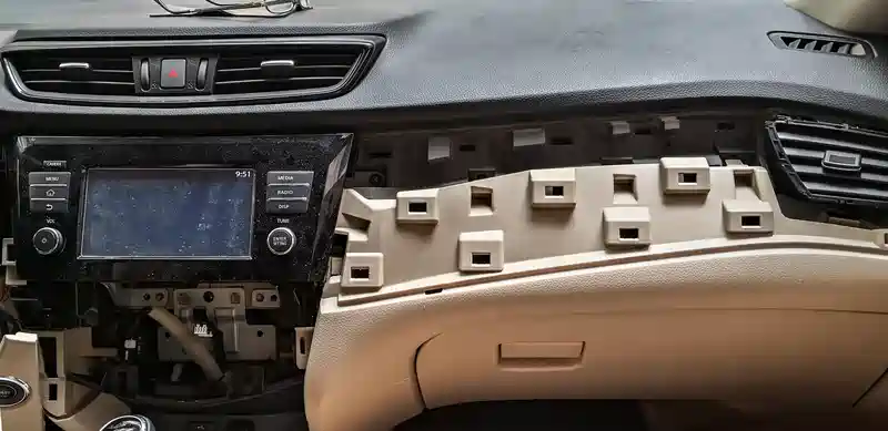

1.开拆,这个多数人都会了。再豪华的车都是卡扣扣着的。

3.DA屏和主机整个拆出来了。
