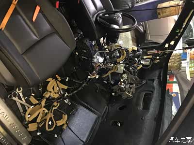

在春天短暂,没有秋天和冬天的广州,炎热的夏天在6月份就到来了,偏偏在这个时候,开了5年的奇骏空调开始出现问题,最初的时候是空调制冷效果变差,通过清洗冷凝器和加冷媒后有所好转,但是不到两周时间,空调彻底罢工,开启空调只听见压缩机工作,却没有冷风出来。经过4S店检查,发现是高压管和蒸发箱漏(这是14年奇骏的通病),建议更换蒸发箱总成和高压管,报价约4000元,考虑到价格太贵,决定去找相熟的修车厂更换,费用2000元,就是这一个错误的决定,造成了后面3个月的痛苦经历。更换蒸发箱是要拆解中控台的(尽管千百个不愿意,但也没有办法),经过两个多小时的拆解,蒸发箱终于露出真面目,可以看到左上角的漏点
拆解得七零八落的中控台![]()

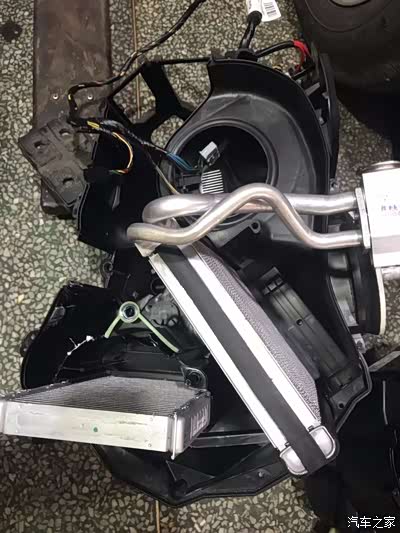

和拆解出来的蒸发箱总成,另外一个小盒子是暖风水箱,是冬天出暖风用的,所以冬天开空调压缩机是不工作的,鼓风机直接从暖风水箱吹出暖风
拆除坏了的蒸发箱后,换上副厂的蒸发箱(注意看副厂蒸发箱包的海绵),上面的膨胀阀用回原厂,没有更换,重新装好中控台,抽真空,加冷媒,启动车子,开启空调,空调正常制冷了

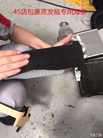

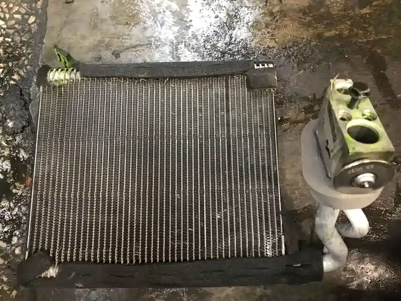

重复上面各种操作后,空调貌似恢复了正常。随着时间的推移,两个月过去了,车子的空调问题还是时好时坏,主要表现在怠速的时候制冷稳定,市区低速行驶制冷没有问题,一旦上到高速,发动机转速超过1800转,低压管就结冰,关掉空调几分钟再开又好了,如此反复,搞得整个人都没了脾气。直到最近几天,实在受不了空调这样的折腾,决定重投4S怀抱,经过详细的询问检查,问题再次出现在蒸发箱上!!!对于4S店来说,14年的奇骏空调问题95%以上都是来自蒸发箱(主要是漏)。4S店说,虽然我的蒸发箱是原厂的,但是外面修理厂包裹蒸发箱的海绵是否有用原厂的海绵来包裹?我无语,经过激烈的思想斗争,决定再次,再次更换蒸发箱(天啊!!!),然后,后面的过程不用多说,大家都清楚了。经过近4个小时的工作,终于重新装好,试车后完全解决的结冰的问题,空调又恢复了强劲有力的制冷!来看看拆解出来的副厂,原厂蒸发箱吧,箱子是没有问题的,问题就出在包裹的海绵上,与原厂包裹的用料及包裹方法完全不同!这时心里面已把修理厂骂了一万遍!大家可以看看图片,副厂的和修理厂的包裹方法与4S点完全不同,,修理厂的最垃圾!!!
至此,可以肯定的是我的空调蒸发箱结冰是由于海绵的包裹不正确造成的,海绵的作用主要是吸收蒸发箱工作时散发出来的水汽,避免水汽结冰堵塞蒸发箱,蒸发箱的海绵用料及包裹是否正确到位,极大的影响到了蒸发箱的正常工作,这个问题在网上面几乎没有提及过。所以,在这里以我的亲身经历告诉各位骏友,如果你的奇骏空调出了问题,特别是蒸发箱需要更换,千万要回到4S店更换,不要省那几个钱,假如非要去外面修理厂更换,也要买到正厂配件,要让修理厂按原来一样包裹完全一样的海绵,千万不要用副厂件,否则空调会让你很痛苦。
