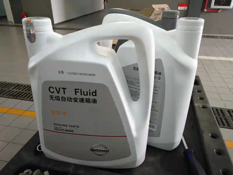

车进家已经4年了,今年国庆出游回来正好满5W公里。在坛里看很多车友反映6W公里以后变速箱出问题的概率增大,我纠结了很久换还是不换,最后还是决定把变速箱油换掉。通过多方学习,了解到有三种换油的方法,分别为重力法,循环法,拆油底壳法。经过斟酌,决定采用拆油底壳的方法,这方法虽然有漏油的风险,但是换得最彻底最干净。经过和4S沟通,先把所需的材料备齐,经过一星期的等待,4S通知材料到位,可以开工了。
原厂变速箱油2桶,每桶244元
