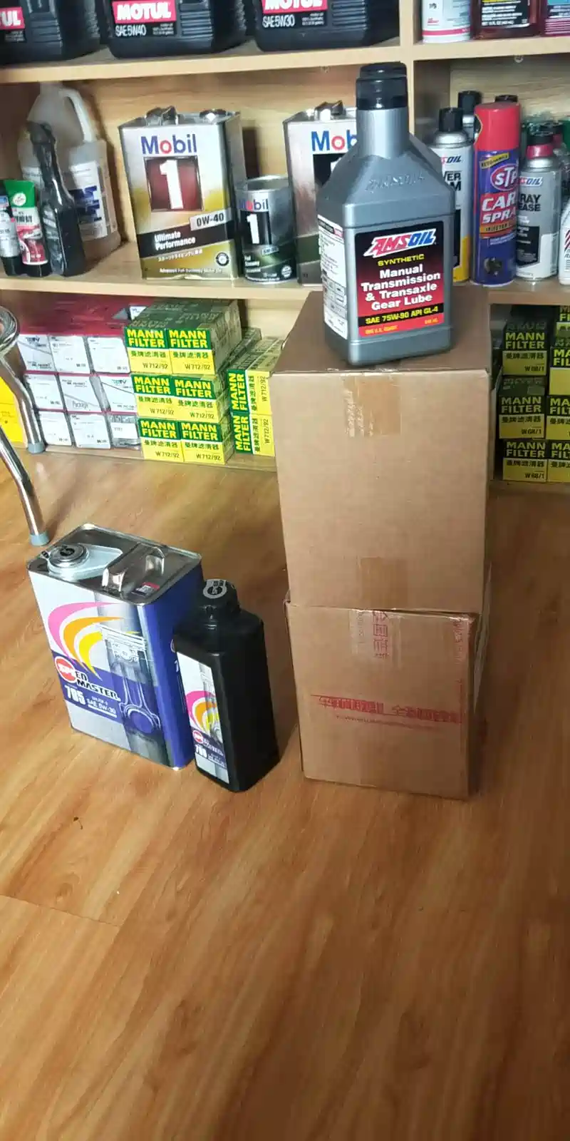

1、变速箱油。
我的车变速箱底很干净,8万公里用着一直也不错。只是低速时有些许顿挫,原因是液力变矩器锁定与放开的瞬间,倒是无伤大雅,D当停车时震动稍大,也无所谓。我是相信但不敢终生免维护的,鉴于很多车友说8万公里变速箱油就很脏了,所以换就换吧。结果打开管子一看,真的很干净,闻了闻没有任何焦糊味,不换的话一点问题也没有,霍工说要不咱不换了,我说换吧,一来潘总赔钱给的货(涨关税前的进价再去零头),二来也想体验一下路博加LXE防抖动的技术。
1、变速箱油。
2箱是路博加CVT油12瓶,上边的是后桥油,安索脂类全合成后桥齿轮油
A_jian用的红线,我就试试路博加。换了之后忐忑了几天,没出任何问题。
感觉总体变化不大,D档停车的震动小了,我试了试,相当于N档开空调压缩机的震动,一模一样;
低速换速比顿挫小了;
确实不错
低速换速比顿挫小了;
确实不错

2.机油和滤芯
不解释,那些说装不上太大的,可能不是一种奇骏
这个做工是真好,韩国造的
纤维的,质量真好,个人感觉比原厂飞得滤机好,真的。一摸就放心
韩国造
很多说是假的洋品牌。但是我在日本超市见过,朋友也是本省总代,确定是原装进口的。潘总说,比店里的铁桶美孚一号用着好,而且店里确定四类基础油的只有300v和速马力彩虹了。
效果动力很好,很润。
效果动力很好,很润。
用了一周,动力真心好,声音还小,感觉整车档次都提升了。比紫皇冠舒服
标注的第四石油类
证明,别说是托
行货
3后桥齿轮油
潘总给的,安索脂类全合成。换上后,没任何感觉,没感觉,觉得好就行了。原车的非常干净,不换没事
