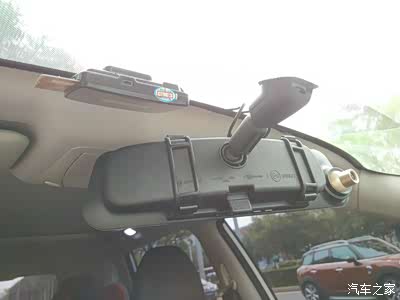

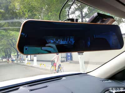

后视镜款的。好高级啊!装饰的师傅还挺好,听说是销售送的,二话没说就帮忙给安装上了。我搜了一下这个型号,全网皆无!看来是山寨专供版.... 对比了一下,和百元的山寨货基本一致。真高级啊!
开机图片

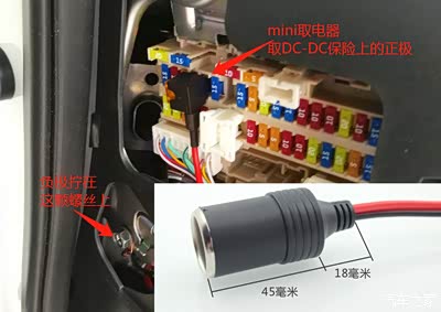

让安装师傅把点烟器插头甩在左脚下方,回家我自己从保险盒取电。
某宝8块钱买一个点烟器插座和一个mini号的取电器,利用原有的点烟器插头电源,就不用买降压线了,质量看着比便宜的降压线要靠谱。
从DC-DC取电,就相当于ACC电,这里不再赘述了。

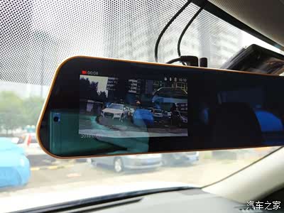

点烟器插座插上插头后,用绝缘胶布包裹一下,塞到左脚前面即可。搭铁这颗螺丝,新车第一次拧的话,要用套筒扳手才能拧动,别问我是怎么知道的![]()
可以开机自动录像

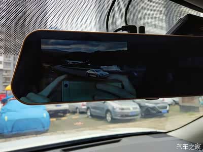

千万不能要蓝镜,大白天的后视镜啥也看不见,晚上就是个摆设
安装倒是简单

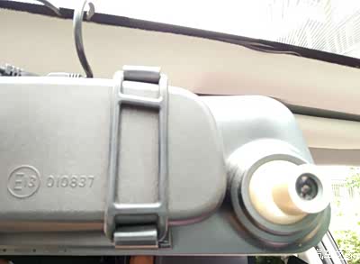

摄像头特写

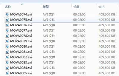

2分钟的视频有400M!清晰度还十分感人![]()

3. 这个蓝镜使本身的后视镜功能下降70%
4. 不支持64G的TF卡,avi格式的文件码率太高,16G只能存50多分钟,前后同时录就只能存40多分钟

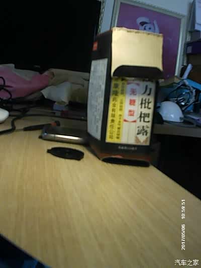

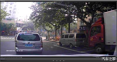

最佳拍摄距离(1-2米)都模糊成这样了(100%放大)

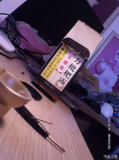

这是修理之后的效果(100%放大图),下面看看修理过程吧

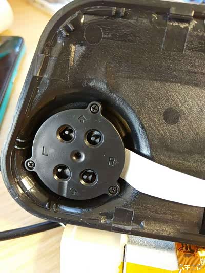

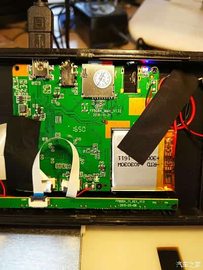

首先打开后盖,一股华强北的风飘忽而出
做工马马虎虎还说得过去

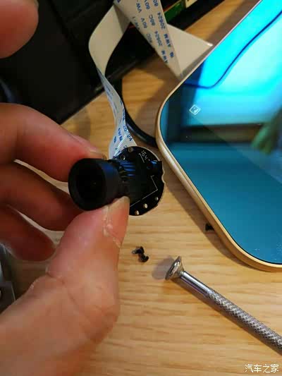

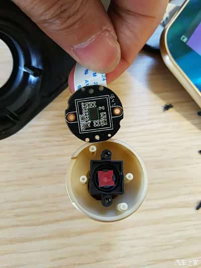

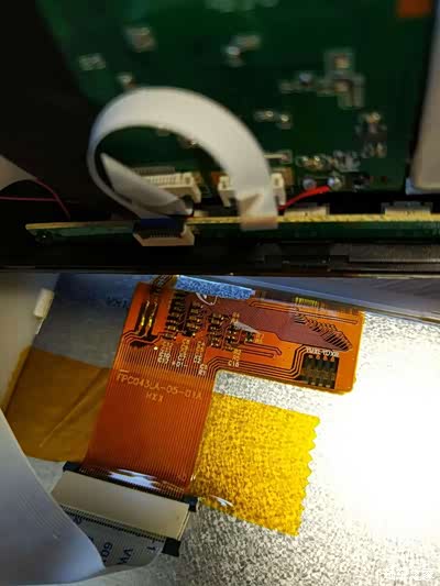

由于是图像模糊,所以直捣黄龙——摄像头
小的可怜的摄像头,“镜头”就是几块透明塑料....

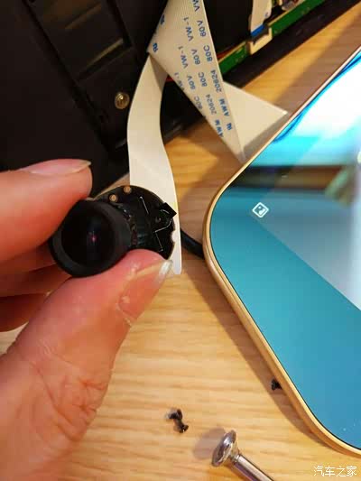

上边就是CMOS了,足有指甲盖的1/10的大小呢![]()

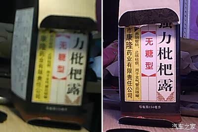

虚掩着“镜头”,拍了一张,居然清楚了。说明是“法兰距”(镜头的屁股到感光元器件的距离)太小了
我用黑色的绝缘胶布剪了个圆环贴在镜头屁股上,相当于一个垫圈,把镜头垫出来0.1-0.2mm,再固定上螺丝。测试居然又恢复清晰了!幸亏是法兰距小了,可以方便的加大,要是法兰距大了,还得打磨啊
修复成功,原样装回,再凑合服役个一年半载吧。
虚焦镜头修复前后对比。
路试一下,视力恢复了有木有!
