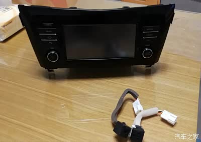

闲鱼淘来的17款奇骏屏~完美,绝对全新拆机,没发现一点划痕!在此赞一下交易的哥们儿!![]()

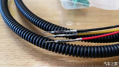

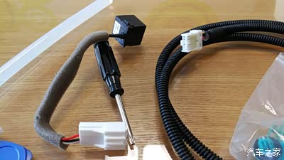

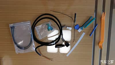

网购了一条麦克风的延长线,准备走A柱,因为买屏的时候,送我了一个两个麦克风~能想到工具都带上,大的工具包没拍照~![]()

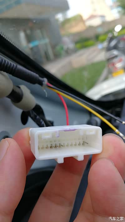

这线做的很赞~只需要复习好线序就OK了~
MIC~

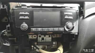

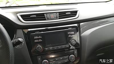

我的原车中控屏,下岗之前拍照留念~唯一好处就是有CD~17款的奇骏6A薄款屏可以播放APE格式,无CD也可以忍了~

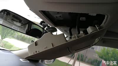

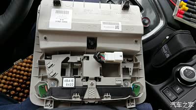

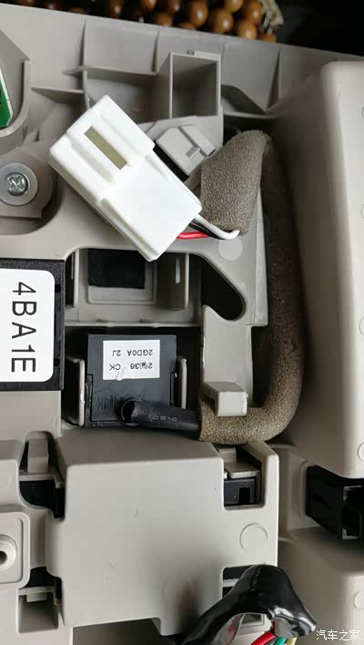

扣下顶部阅读灯,两只手靠前挡玻璃一侧同时扣,用力即可,一扣就下来了,这个我有经验,因为我行车记录仪是天窗取电~![]()
看好mic的位置,就是靠中间这一侧~

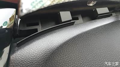

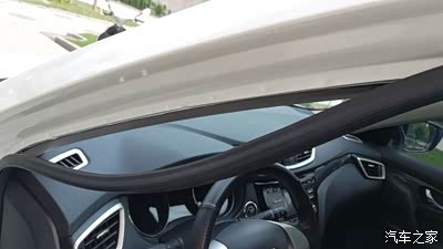

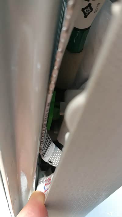

拉下密封条,随掰随往下拽就行了~注意分寸~

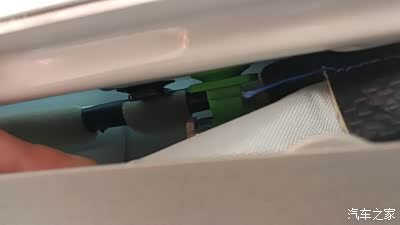

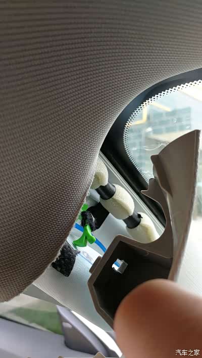

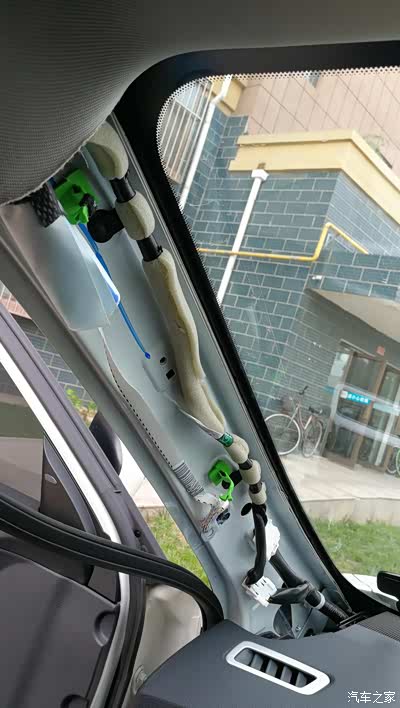

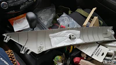

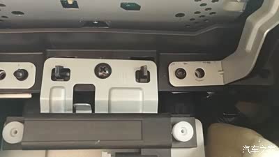

拽下密封条,掰开点A柱盖板,就能看到上下各两个绿色的卡扣~我在这个地方耽误了一个多小时,知道是旋转90就很容易取下,问题是怎么个旋转?没找到一篇帖子详细说明的……在这个地方,打了好几个电话请教……

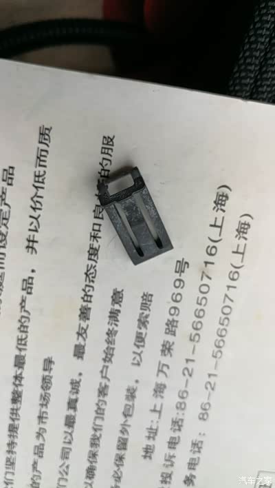

请教卖我延长线的哥们儿……对于拆过的人来讲,很好理解,没拆过的,很难想象到底怎么转~这个绿色塑料卡扣是一个很有弹性也很结实的卡子,可以这么想象,盖板的孔是竖立的长方形,卡扣是横着的长方形头部,旋转90度,就是为了卡扣与盖板孔自由进出,就像是要是插进钥匙孔一样,我这么说,大家能明白吗?但是上部这个卡扣重点要说一下,有一个钢卡,我的理解是必须要把钢卡先硬细长的螺丝刀挑下来,不然你用尖嘴钳捏住即使旋转90,盖板也不能分离……
这个就是上面那个绿色卡扣内侧的那个锁住钢卡~
观察绿色卡扣,能看明白吗?
下面那个绿色卡扣没有钢卡,捏住旋转90度,A柱的盖板就可以取下来了~
内部看的很清楚了~

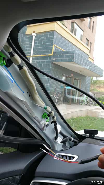

延长线从阅读灯那里开始穿,穿到A柱这里~

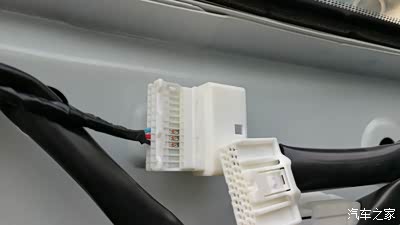

A柱这麦克风插线的接口,侧面盖板取下来了~
接口内部,可以仔细看一下~

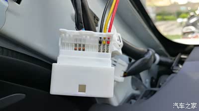

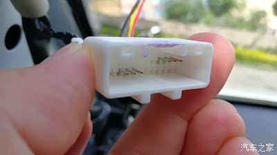

观察一下内部,把麦克风的这三根线插进去,听到咔嚓一声,就到位了~我在这里犯了一个错误,应该是上排第一个孔开始,我插在了下排,又抽出重新插了一次~
看到了吗?上排第一个开始,红黄黑,这里我还是犯了一个错误,这个借口侧面的盖板不能取下,分离开一点缝隙就可以,因为上面这一排,需要通过盖板插进去,不然盖板盖不上了~![]()
观察一下内部线序~

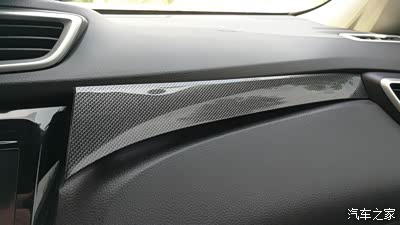

麦克风线布置完毕,不要着急恢复,继续拆中控屏,测试麦克风正常后再恢复A柱及阅读灯~拆中控屏,这一步是先拆副驾驶位的这个饰板,撬开一点,然后用手稍用力外拉就OK了~
拽开了~

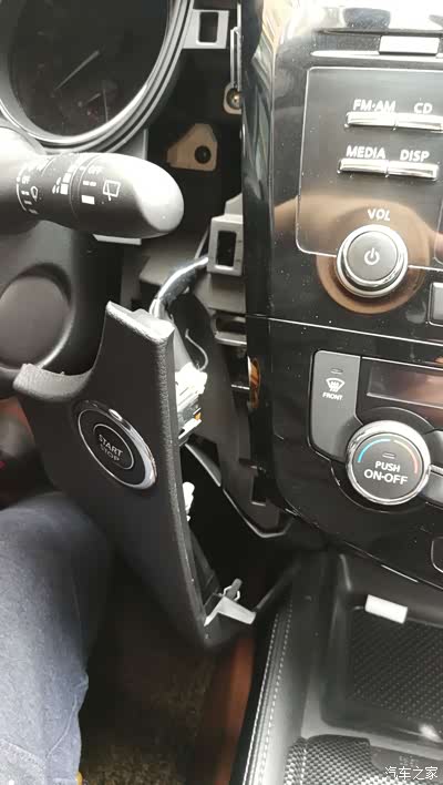

拆空调面板,说实话,这一步我又耗时1个多小时,我是在下面两只手扣的,太紧了,总感觉与中控屏是一体的,下部扣开了,上部怎么也不敢用力了,研究半天,满头的汗,最后干脆再加点力,不孬,空调面板扣下来了~
这个地方真的是费时费力了~

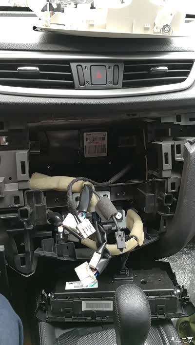

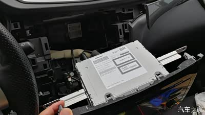

拆下一键启动那个面板,所有的螺丝都露出来了,拆下螺丝,继续两只手两侧用力,中控屏就扣下来了~
后部的接线~

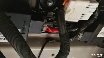

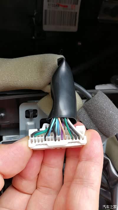

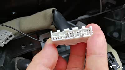

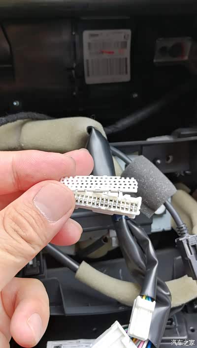

需要改线的白色接口,把上部的盖板取下~

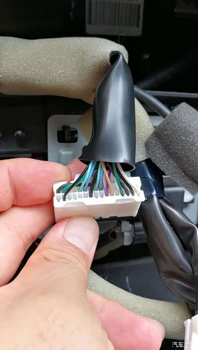

观察线序~在这个角度看,就是下面这一排,第二根黑线调到第五个孔,第七根黑线调到第八个孔位~
2调5,7调8~看明白了吗?

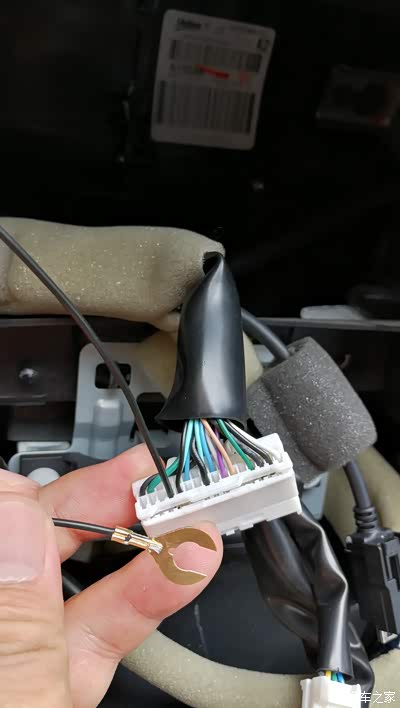

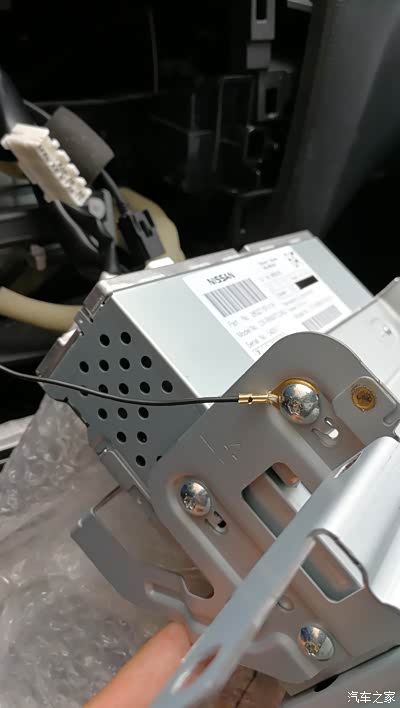

第四个孔位,加 接地线~

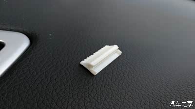

换好线序的样子~在此嘱咐一下,别忘了白色的小盖板复位~我就是全装好了,发现小盖板没装,其实不装也可以,但我强迫症,又重新拆了一遍,好悲催啊~
接地针脚接在中控屏本体的样子~

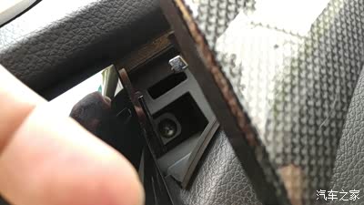

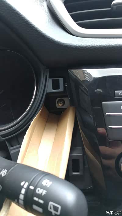

拆中控屏螺丝的时候,像是有掉落风险的,可以弄个硬纸板做个这样的滑梯样的,放在螺丝下部,即使不小心掉了,也掉不到车内够不到,预防~
我换之前比较了固定钢架,感觉一模一样,不需要更换,结果放好才发现右侧这个必须要换~孔位对不上~

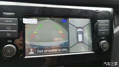

通电测试中控屏,启动车,倒车测试360工作是否正常~打电话测试蓝牙通话及清晰度~一切测试完,拆下的东西都复位装好。

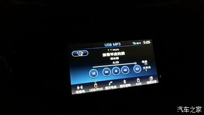

360,确实模糊点,但是真心比原来观察的直观了~
MP3播放测试~

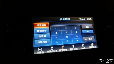

蓝牙通话测试~
