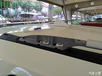

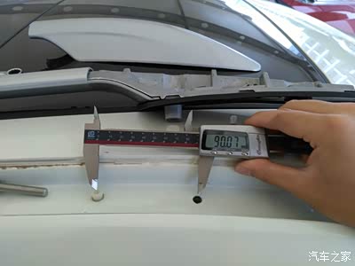

行车架安装,技术贴哦,车友按照我这个尺寸打孔,百分百不会打偏哦,良心共享,不喜勿喷,车顶打孔,原车预留螺母固定,拆装原车黑色封条我就省略了,这个螺杆安装方法还有改进空间,第一次安装,全程自己研究孔位,定位打孔,打孔时切忌先用小钻头再用大钻头,小心别把下面的螺母打坏就行
拆黑色压条

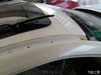

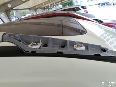

副驾驶上方,第一个孔距原车塑料扣位置,这个尺寸很直观了哦

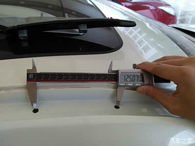

前面两个孔的中心距离

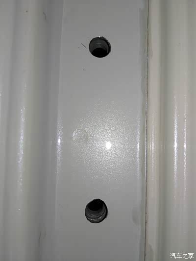

已打好孔

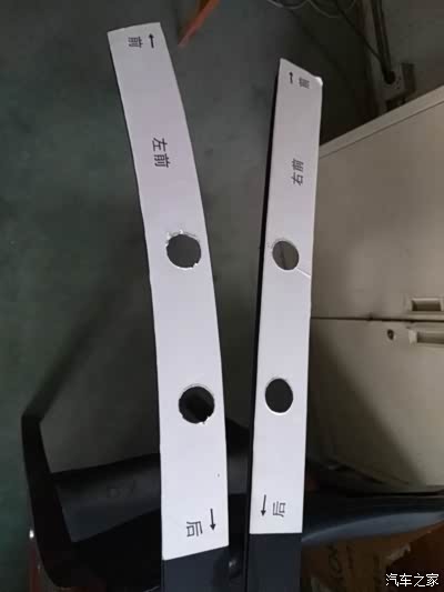

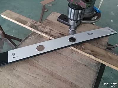

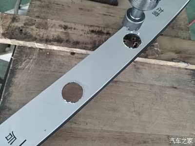

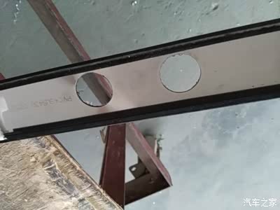

黑色压条上打孔,有定位纸的,孔的大小跟纸上的大小一样就行

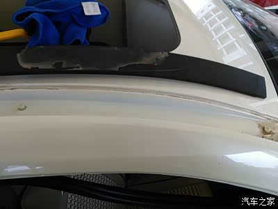

前面的
后面的
现在是后面孔的距离,第一个孔到原车塑料扣的距离
还是第一个孔到原车塑料扣的距离
现在是后面两个孔的中心距离65mm
还是后面两个孔的中心距离65mm
近看可以看到里面的原车螺母

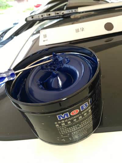

防锈用的,黄油
孔里面涂一点就行了,不用太多

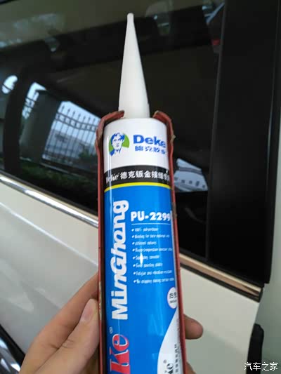

孔的四周上点扳金胶,这文化胶有黑色有白色,都可以

四周打胶
我用的钣金胶

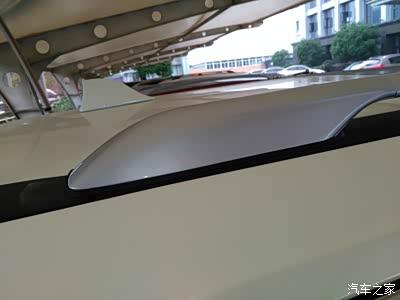

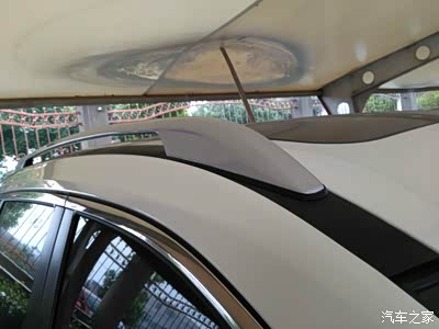

盖上黑色压块
M8*50mm 螺杆
