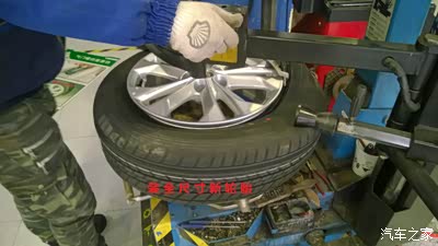

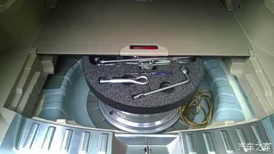

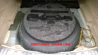

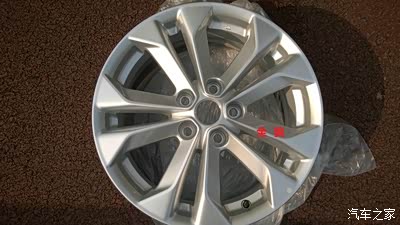

有一次到乡下,轮胎侧面意外刮破一10CM大口子,只得报废。装上原车备胎,原车备胎就像电瓶车轮胎一样,以至于岳母都不敢坐这辆车了,狂汗!东日太吝啬了!再加上爱自驾出行,多走山间郊外,遂产生换全尺寸备胎的念头。

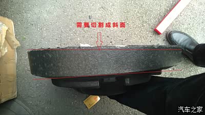

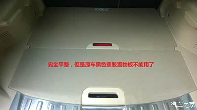

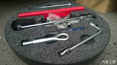

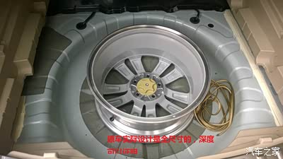

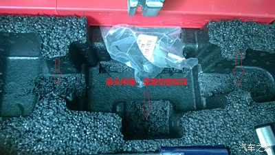

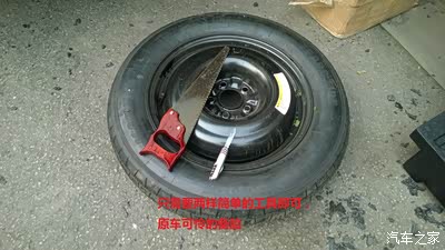

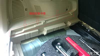

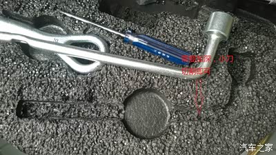

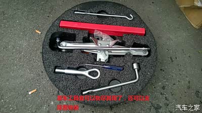

经过2小时改装原车工具盒,最终完美完成全尺寸备胎安装。改装的难点就在于,备胎的上面与后备箱置物板平面不是一个平行面,所以要把原车工具盒切出一个斜面,才能把置物板放平。施工期间可能需要多次切割调整那个斜面,需要一点耐心。安装完成有发现,备胎周围还有不小空间,可以放常用的汽车护理用品,只需要把那些用品简单包裹一下,以免发出噪音。

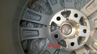

最后,全尺寸备胎放下去以后,原固定螺丝不够长,还需要加长固定。
