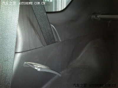

5、看到安全带那里了么,我就是从那里下手开始撬装饰板了,别害怕,撬不坏的,那玩意一整张塑料板,里面是塑料卡口,没螺丝的。安全带那里是第二个停留点。先把线从这里穿出来,休息一下。
