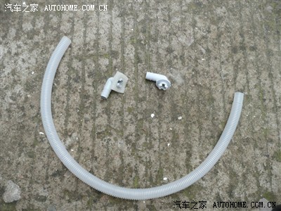

    由于个人比较懒,加上炎炎烈日,所以就没有出去采购相关材料,从车库到家里,一番翻箱倒柜以后,找出了以前家里装空调时多出没用的排水接头和排水管,直径大概15mm左右,差不多了,决定就用这废料进行改装加工了。

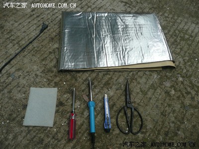

    下面就开始了我的冷暖保温箱改装之旅,首先给大家看看我准备的材料(确切的说应该是废料):
家用空调排水接头两个,排水管一段40公分左右(长了没用,还影响效果,视安装情况进行截取)
本次改装所用的工具:剪刀、裁纸刀、电烙铁,十字螺丝刀,辅料:海绵(接口密封用)、吸音海棉(杂物箱密封用)

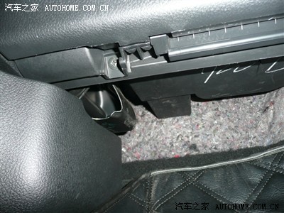

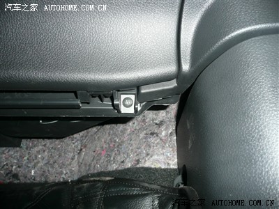

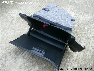

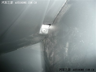

第一步:拆卸杂物箱,一共要拆八颗螺钉,杂物箱里面六颗,杂物箱外面的下方两颗
第二步:拉开车门密封条,撬出仪表台右边的装饰盖,取出杂物箱
取出的杂物箱,大家千万别学我直接放地上了,一定要找报纸或者其他软的东西垫在下面,以免把杂物箱给划花了,我开始没注意,后来才发现好多地方都被划花了

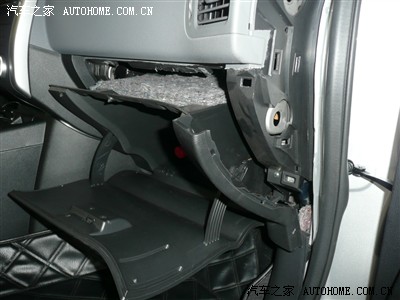

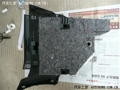

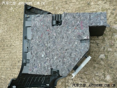

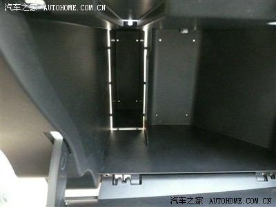

杂物箱取出后是这样的

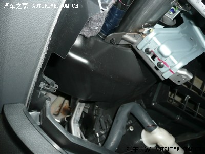

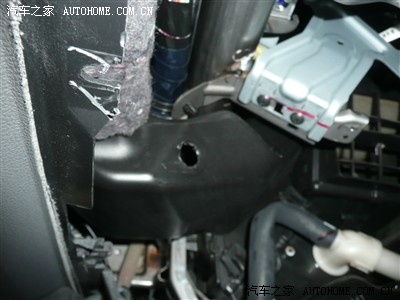

车内通风管
看到通风管了吗,要从这里下手开洞
    第三步,开洞,这里空间太小,我企图用剪刀和裁纸刀进行开洞,结果都失败了,随后就想到了电烙铁,这玩意的好处比我想象的还要好,因为剪刀和刀片开洞时会产生塑料屑,这玩意进了风道可不是什么好事,用电烙铁开洞则完全避免了塑料残屑,不废话了,继续进行,洞开的差不多了,大家开洞千万别和动车一样只知道图个快,一定要慢,所谓慢工才能出细活,也千万不要把洞口开大了,洞口直径要和排水接口直径一般大,这样插上去才不会掉。随后开风机试风,洞口有风涌出,一切正常,马上进行后面的步骤

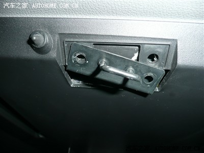

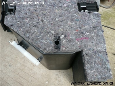

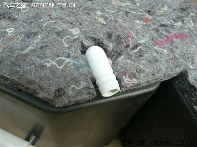

车内风道的洞开好了,然后对杂物箱进行开洞,先拔开需要开洞处的棉垫
同样用电烙铁进行开孔

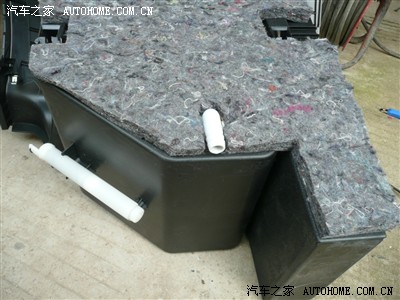

    第四步,在开口处进行接管试验,看来我的手感还不错,一次搞定,哇咔咔,自信就是爽歪歪

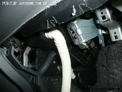

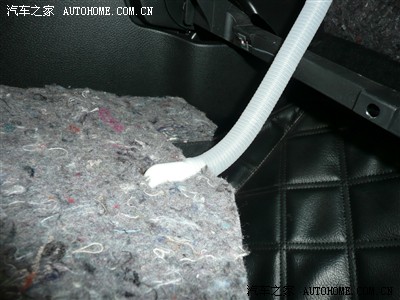

    第五步,用螺纹管将风道和杂物箱连接起来
试装一次,将螺纹管进行长度测试,选择合适长度进行截剪

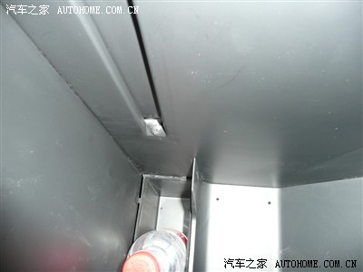

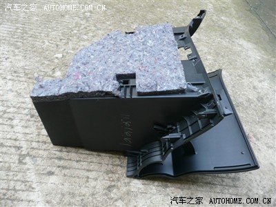

大家可以从上图中看到,杂物箱的后端并不是密封的,这可不行,好不容易才把冷风(暖风)送了进来,怎么能轻易的就给放走了呢,接下来就要对杂物箱尾端进行相应的包扎了,材料就是隔音棉,用剪刀剪成条状贴在杂物箱外面的缝隙处就可以了,太过简单,没拍图

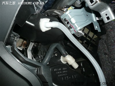

    第六步,所有这些工序都完成后就可以试车了,启动发动机,打开空调冷气,等待三分钟,再打开杂物箱用手感觉温度变化,此时我的心是拔凉拔凉的——温度变化不明显,难道就此失败了吗,我实在是不甘心哪,回想着整个改装流程,并没有发现有什么不对的地方啊,后来才想到唯一的败笔可能就出在了两个接头上,因为软管的直径虽有15mm,但接口的内径只有10mm不到,导致了虽有出风但出风量达不到给杂物箱降温保温的效果,再次打开风机,用手试探了杂物箱内出风口的出风量,果然出风量很小,怎么办呢,看来这选材偷懒的事是干不得地。

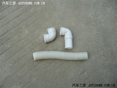

反思着自己的懒惰,吸取教训,这才老老实实的去五金店寻找合适的材料;通过多种材料的对比,最终选定了直径25mm的线管弯头两个对之前的风道接口进行替换,同理,螺纹管也相应的改成了直径为25mm的电线螺纹管,顺便也找五金店老板要了一截废弃的25mm线管,至此,材料被选定(下图中的25mm螺纹管为余料,并非改装长度)

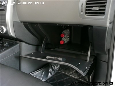

再次回到车库,轻车熟路,很快的又一次拆下杂物箱,用电烙铁对风道和杂物箱进风口进行相应的扩大,有了之前的作业打底,二次作业明显快了许多,半个小时就完成了扩孔、替换弯头和螺纹管,更换后的25mm弯头及螺纹管,比之前的材料明显粗了一圈
更换25mm线管后的杂物箱
再次打开风机试风,杂物箱里的出风量明显比之前大了很多,效果还不错,迅速装车,搞定,至此,奇骏杂物箱改装冷藏保温箱作业全部完成。
