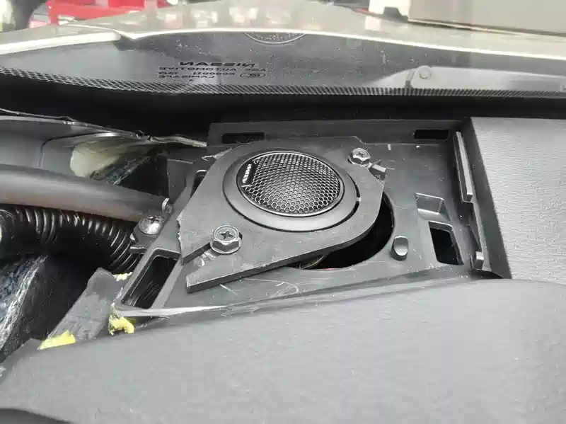

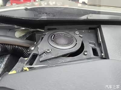

仪表板左高音

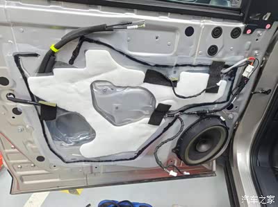

左前门低音
左前门丹拿低音
左后门捷力低音
左后门捷力低音

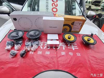

安装前的产品拍图

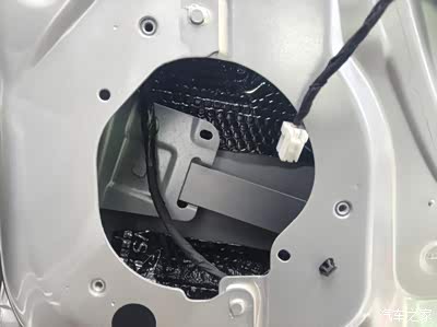

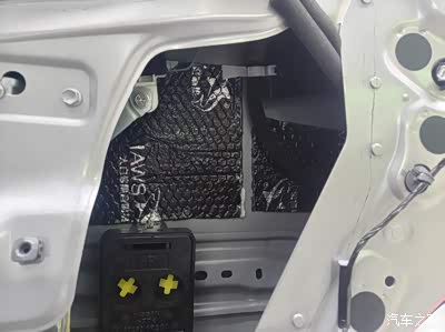

隔音施工
隔音施工

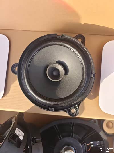

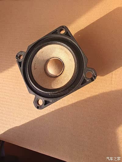

原车扬声器及隔音
原车扬声器及隔音

右仪表前高音
过程图片委托施工小哥帮忙拍照片,我还得上班,上午9点多开始,等我下班后过去已经干的差不多了。试音时立刻感觉到声音出来了,即清晰又稳定,声音聚而不散,高音清晰,低音稳定不振门,比原车音响强上好几倍,是这个价格能达到的效果,相当满意。店家十分贴心还送了一个音乐U盘,无损格式听起来效果相当棒,这个点赞,目前效果很满意,这两天上车就各种听音乐尤其是爵士乐和R&B,把过去通勤的百无聊赖时间变成享受时间。
改这个音响有一点就是需要屏蔽原来的主动降噪,店家表示后期如果需要还可以恢复,先屏蔽掉之后走走高速,如果能接受就不动了。

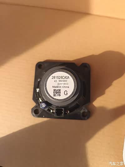

原车高音喇叭
原车高音喇叭
原车后门喇叭
原车喇叭
原车前门喇叭
原车后门喇叭
原车前门喇叭
补充几张图片原车喇叭图片,难以识别生产厂家及品牌。
