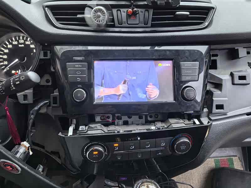

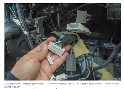

2017款2.0七座奇骏,屏幕只有七寸大,带360全景,自己曾经换过10寸,12寸都不如这小小的7寸好用,最后还是换回七寸的小屏幕,减掉一颗线,用U盘可以播放视频,MTV,MP3。

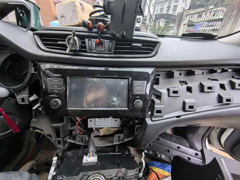

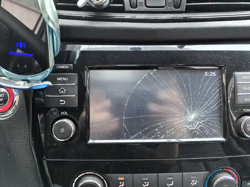

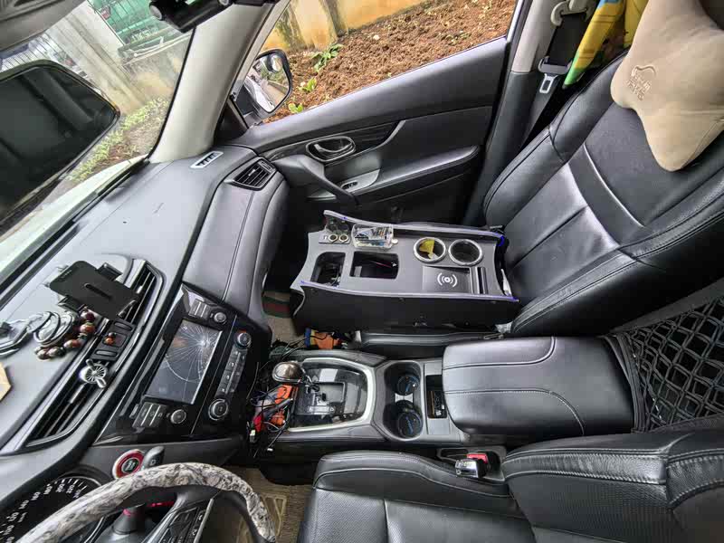

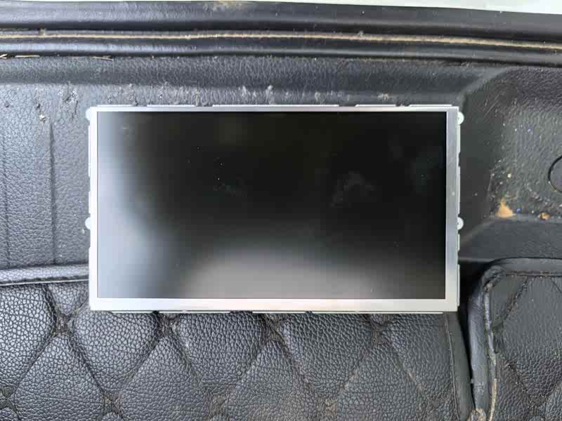

屏幕被小孩用砸破了,触摸也失灵,如果闲鱼上买需要300元左右的拆车件,刚好以前车送给我一个,虽然是坏的,但是屏幕是好的,就自己都快动手更换屏幕就完事了。因为之前换10寸12寸屏幕也是自己换的,都拆了无数次。

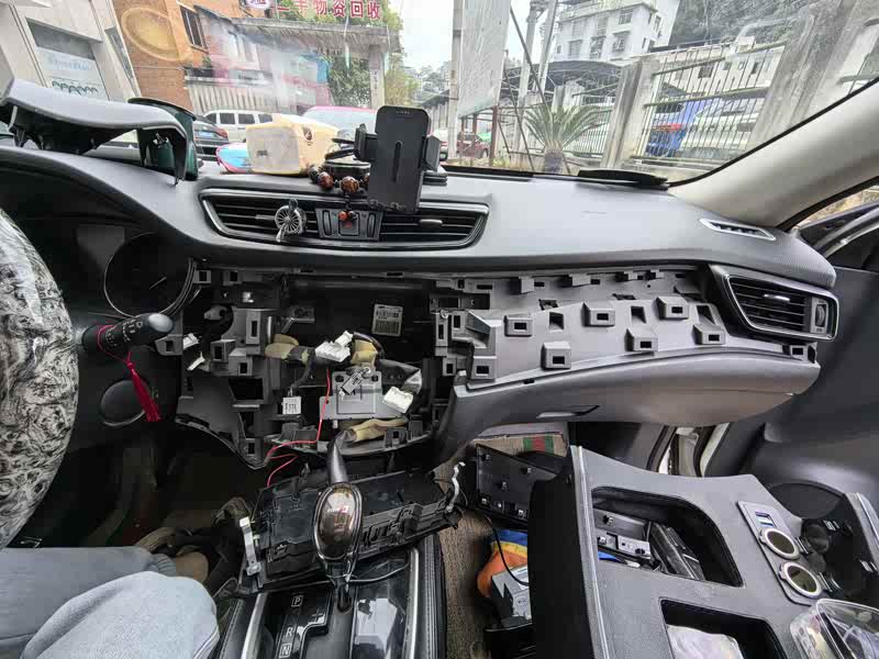

说干就干,需要拆的东西比较多还是需要时间的。

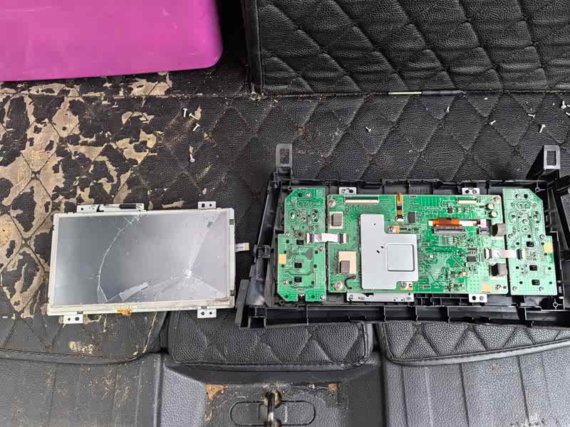

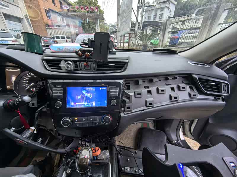

先把车机拆下来,在把屏幕拆下来,检查只是坏外屏的触摸屏,把旧的触摸外屏换掉就可以了。
拆车机先要把钥匙改版,副驾驶盖板先拆,在拆空调面板,最后才你能拆车机,还是比较复杂的。不过看过一次就是小菜一碟。

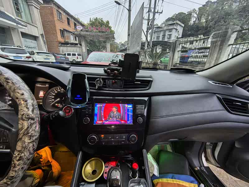

经过两小时的努力最后终于修好,又是一次完美的邂逅。

请问减掉哪一根线可以看视频
