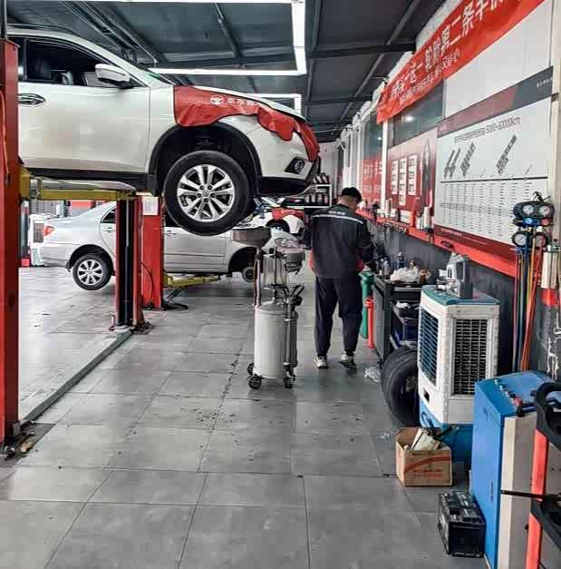

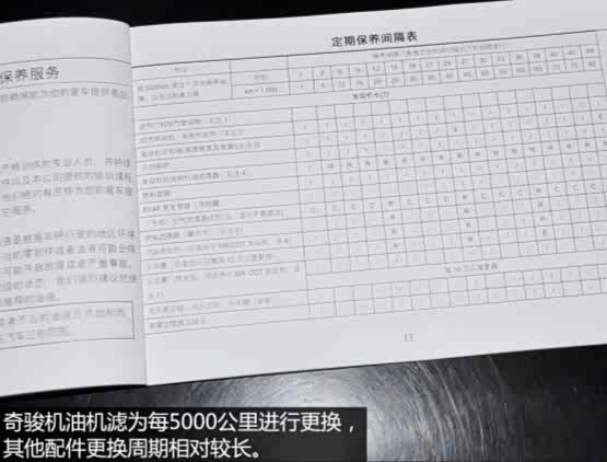

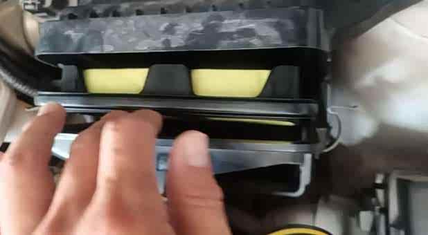

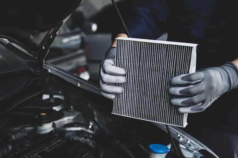

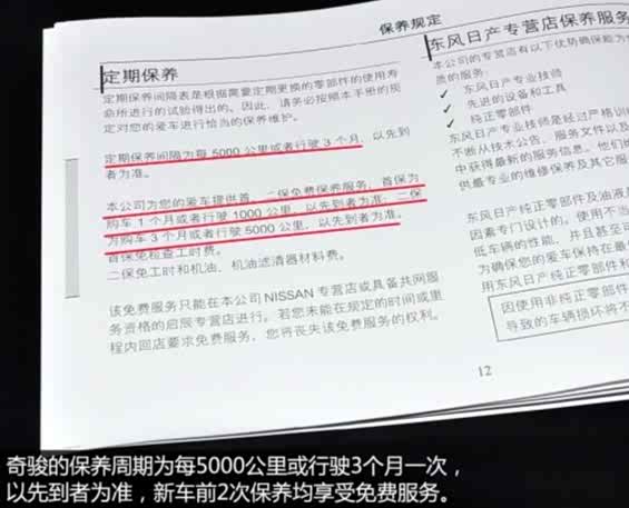

首先,核心部件保养 :首保按厂家政策,1000公里内免费检查,5000公里或3个月内免费换机油和机滤;后续每5000公里换机油与机滤,可选原厂5W - 30全合成机油。CVT变速箱油每6万公里拆洗油底壳重力更换,还需换外置滤芯;刹车油2年或4万公里换,火花塞每4万公里换,空气和空调滤芯每2万公里换一次。
其次,底盘与轮胎养护 :每月冷车时自检胎压,保持在2.3 - 2.5bar,每1万公里做轮胎换位,每年一次四轮定位避免偏磨,洗车时清理胎纹小石子。每次保养让技师检查底盘,若有划痕用补漆笔及时修补,防止生锈;常跑非铺装路可换专业越野胎。
再次,内饰与外观维护 :内饰用中性清洁剂清洁,织物座椅先吸尘再用1:5稀释的中性洗衣液轻刷,塑料件可用泡沫清洁剂处理,定期放活性炭吸异味。外观每年做一次全车打蜡,洗车用中性洗车液,避开高压水枪直喷车漆;雨季前检查雨刮器,10个月左右更换一次胶条。
最后, 细节与成本把控 :原厂电瓶寿命3 - 4年,长期停车隔几天启动怠速10分钟保电量。简单的滤芯更换可网购原厂件自己动手;关键的刹车系统、四驱组件保养选4S店。多关注4S店保养套餐,优先用保养券抵扣小保养费用,拒绝怠速不稳等异常外的额外清洗项目。
