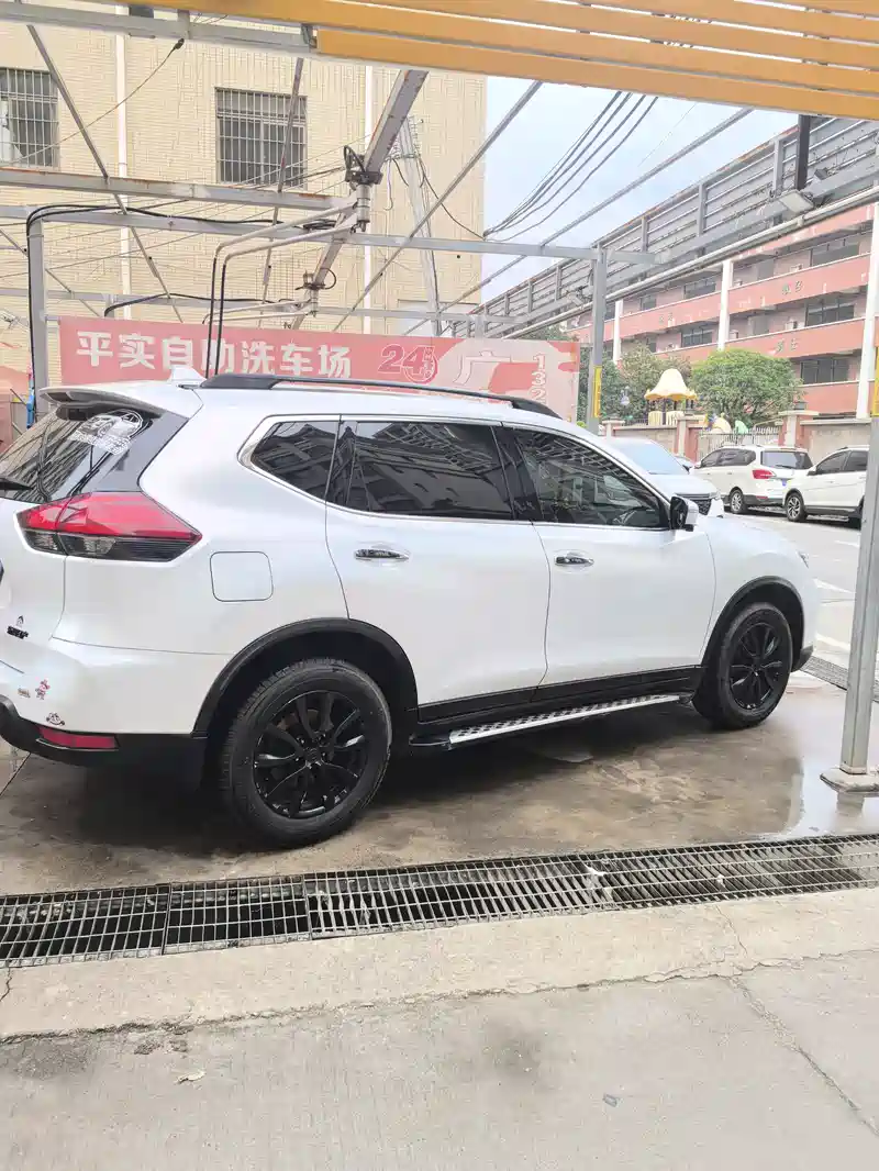

很高兴能在这里遇到这么多的奇骏车主,不知不觉已经入手奇骏已经六年了,安全行驶了接近十万公里,奇骏讲真的有优点也有缺点,毕竟人无完人车无完车,有人喜欢也会有人黑,很正常的,但是我很满意,还记得刚拿到驾驶证的时候去看了本田和大众,结果都没销售搭理,最后转头去了东风日产4S店,那时候刚出来了14代轩逸,销售小姐姐二话没说就让我试驾了,我不喜欢轿车所以没考虑,后面想提逍客,又因空间太小转头盲选了奇骏
提回家之后我才发现真的没选错,陪伴了这么久的奇骏,已经是生活中不可缺少的伙伴了,没事的时候就喜欢自己给他洗干净,看着干干净净的就会觉得很开心
