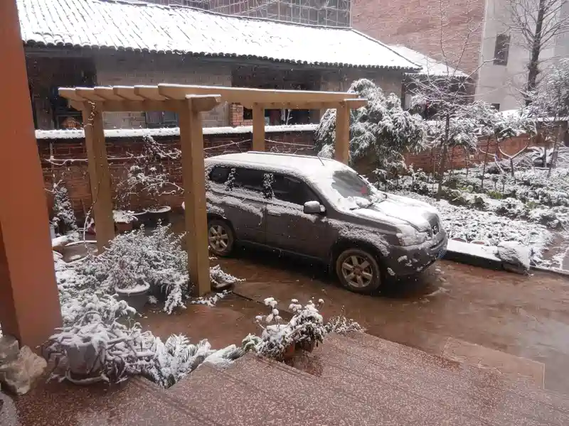

四驱系统是奇骏的亮点,智能四驱介入快,实测在碎石坡道、泥泞路段,脱困能力超出预期。记得有一次冬天去山区,路面结冰,智能四驱自动介入,爬坡稳稳的,比一些硬派越野车还靠谱。四驱模式下,过坑洼路或烂路,车身稳定性提升不少,不用担心打滑。不过,奇骏毕竟不是硬派越野,别指望它能翻山越岭,轻度越野没问题,重度越野还是算了。
