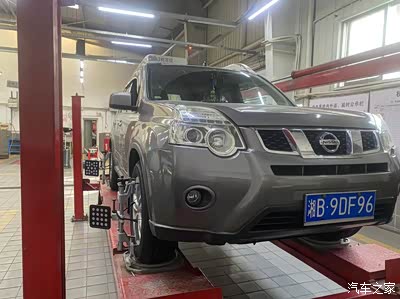

十年了,到了十万多公里,毛病就开始来了,首先,车子高速抖动,只要一上到100码,车子就发抖,跑得越快抖得越厉害,去4S店做了四轮定位和动平衡,没用,推测是传动轴的原因,建议我换传动轴,一根轴报价近4000,再加工时费,难以接受,或者干脆拆了做两驱车用,这个我更无法接受,我高速跑得不多,就这样吧。

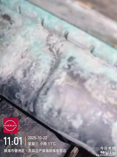

江西境内到处在修路,路况不好的时候我都是用智能四驱,发现车子越来越抖,稍微有点转弯,就时不时闪几下ESP灯,这个以前从没有遇到过,本计划从三清山到珠海一路玩回来,改变计划开了1100多公里直接到家,第二天一早搜到附近的东风日产珠海明珠直营店,接待的小哥很专业,一打开机舱盖就说,有气味,你的车漏液了,我一看冷却液壶真的快到底了,再升起检查,传动轴必须换,或者拆掉,右后减震器油已漏干了,要换得一对,三条轮胎已经磨过了安全线,有一条是我前不久割破了才换的新胎,全部搞下来优惠400多后9401元,心疼[流泪]。传动轴没货,要从日本发到上海,再从上海发到珠海,慢慢等吧。
