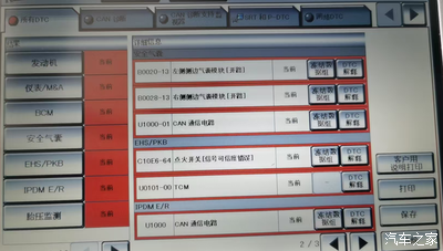

话说2025年的9月25日,台风过去了,去医院接老婆回家,车也保养过了,准备27日回老家一趟。不巧的事情发生了,车开到距离目的地还差个转弯时候突然断电,空调没电,方向也没助力,还好临危不乱硬着把车拐了个弯停在医院停车场入口附近。

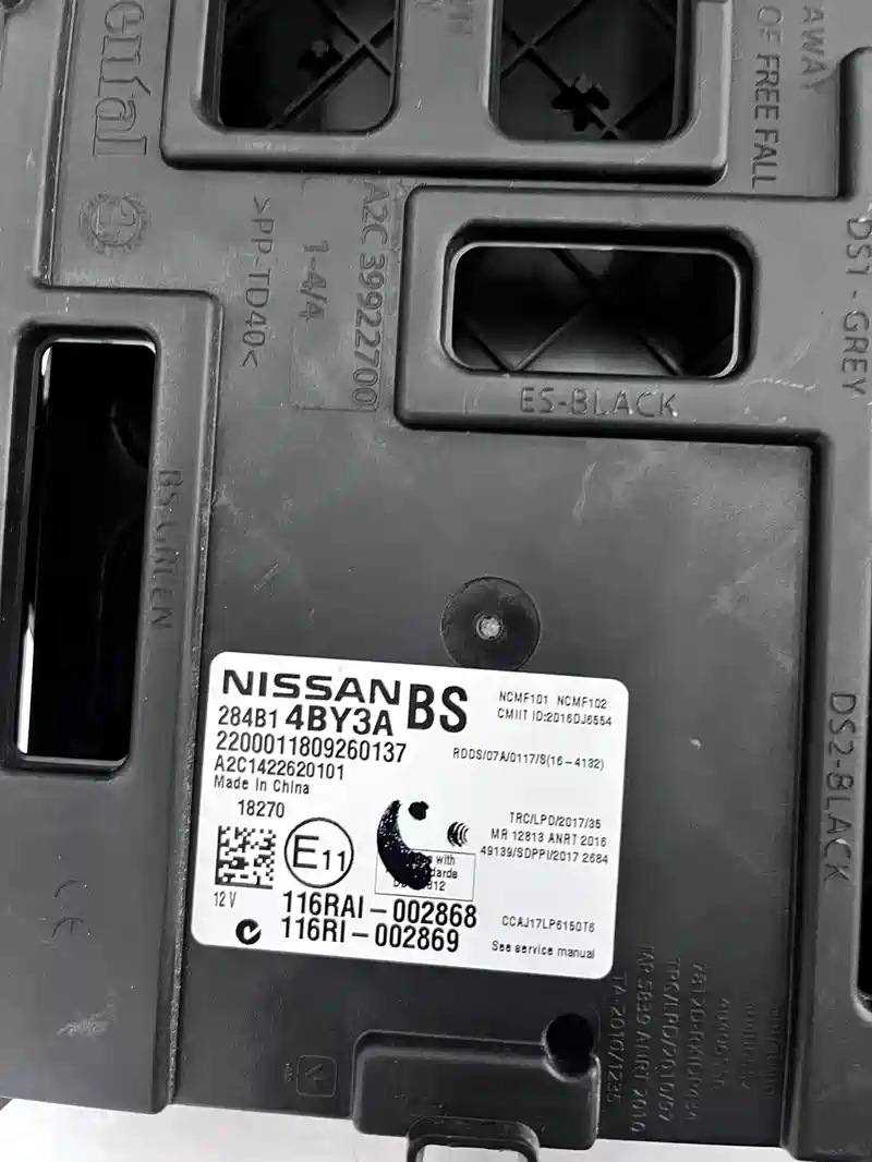

停好车自己检查了下,以为是保险断电,感觉又不像,看看主驾这边地板发现有水,看来是进水了。车门关的好好的怎么会进水?自己这个时候都认为是小问题,打电话给保险叫了拖车过来,看看附近的京东养车就拖过去检查(这里自己犯了大错,保险送的拖车不用自己掏钱,就应该把***回距离自己家附近的维修点检查,避免后续的来来回回折腾)。拖过去师傅很快拆了检查保险,发现保险没坏,再把行车电脑板拆出来,一看发现上面有有两处烧过的痕迹,估计是这个有问题,这个京东维修店也不能确认,联系外面专业修板的师傅检查,费用要1000大洋,因为急着要用车,我接受。

9.26日上午,等修板师傅过来调试,本来说好上午9点过来,可是直到下午2点才过来,说板子维修过,试车不行。浪费了我太多时间,于是某宝上联系本地卖板的,本来新板+配对1000元,但是京东维修说点火锁不好拆,不愿意拆,因为拆下来我拿去跟新板配对好了拿回来装。加钱联系师傅过来现场装,调试给1500大洋,刚开始说可以过来,可过了半个钟又说搞不定胎压监测,说没有专用工具,只能作罢。
由于京东养车买板要3000大洋,实在太贵,我又着急用车,所以也没走保险,想办法自己买板,联系了好多家本地的,新板800-1000,拆车件500左右。可是时间上赶不上用车了,只能果断买28日的高铁回云南。
在奇骏群里问了下有哪位车友天窗漏水搞过这个板?呵呵,一本地车友联系我,推荐了一个专修日产师傅,买板+调试不到2000大洋可以搞定。果断选择。
国庆期间,10.4日,这师傅确实靠谱,过来调试,调试完成说这没问题了-见附件视频。
京东养车那边电话联系我,说调试师傅走了,车还不能着火。联系了师傅,师傅说这维修的太水,要把车全部复原,消除对应的故障码才能着火。果断让京东那边复原车。
10.5日让京东把车复原,消除故障码,着车成功。但是还存在的问题是胎压监测有问题,联系师傅,说把车跑20公里,然后拆下电池负极,再接上即可。

2. 涉及电路问题,譬如我这次的问题,不能当做小问题,发现是BCM 问题时候就应该当机立断,报保险按水泡车维修,直接拖车去4S 店,别来来回回浪费了自己很多时间与精力;

换BCM后主要是要重新设码和重新匹配钥匙
