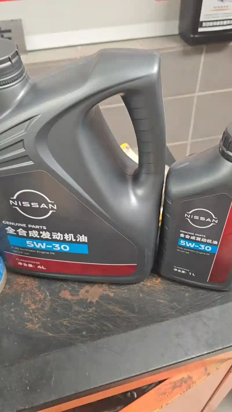

日产车日常小保养,自己动手也能轻松搞定。
先准备合适的机油、机滤,以及常用工具。打开引擎盖,找到机油加注口和放油螺丝。先拧开放油螺丝,让旧机油缓缓流出,等流尽后换上新机滤,装回放油螺丝。接着,通过机油加注口加入适量新机油,查看油尺确保油量在合适范围。
最后,检查空气滤芯,若不太脏,可用压缩空气吹净灰尘;若过脏,就直接更换。整个过程虽不复杂,但需细心。自己动手保养,既能省钱,又能更了解爱车状况,让日产车始终保持良好状态。
