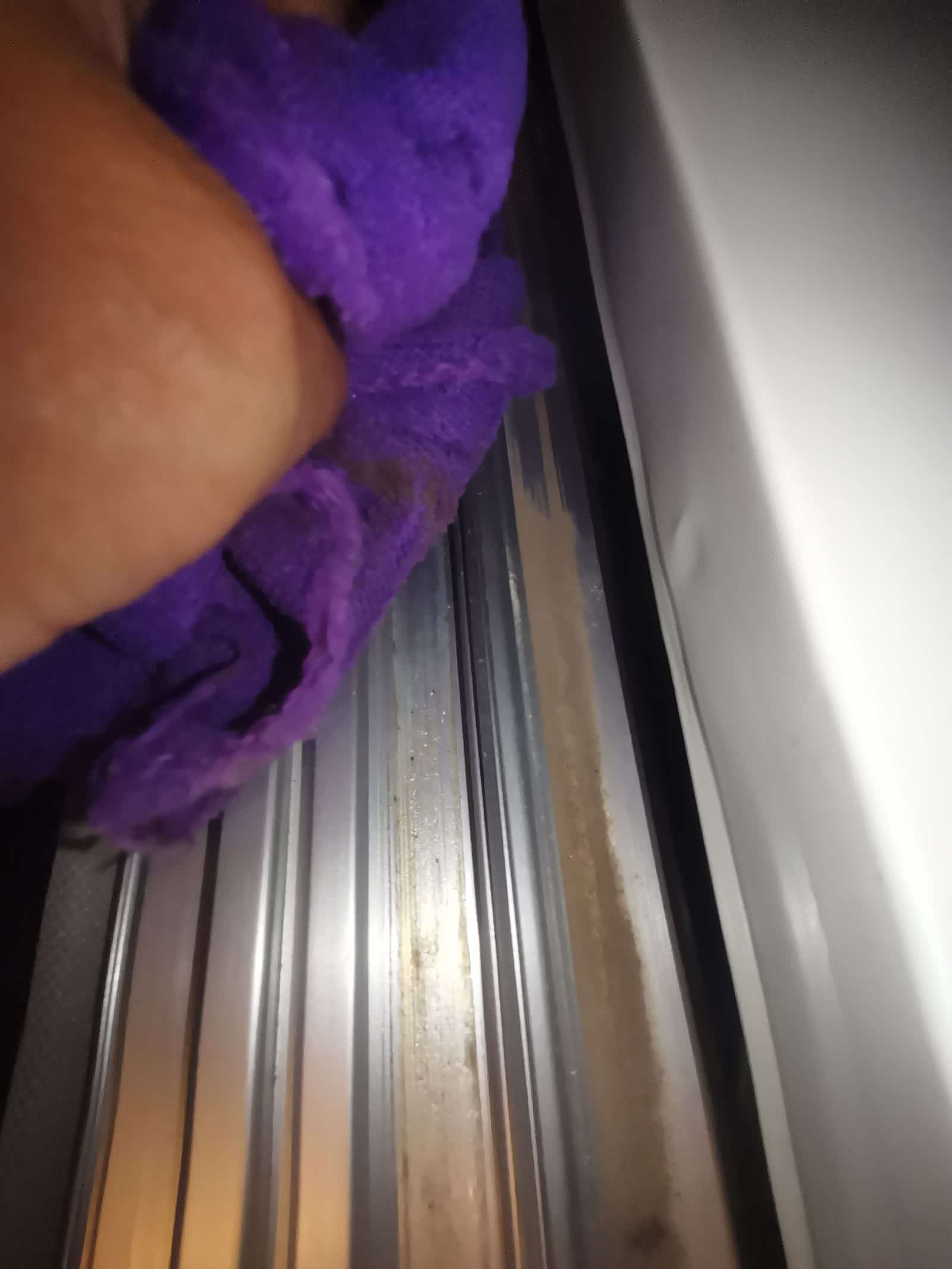

   在今年夏天天气比较热,再加上自己经常开车出去,所以天窗使用的比较多,来回开关的次数也比较频繁,最近发现每次天窗开关时候出现了“咯吱咯吱”的异响,根据自己的推断应该是天窗轨道有灰尘,所以在使用的过程中,不像原来那么丝滑,因此出现异响。
【诊断过程】
   自己趁着国庆放假的时间,就对天窗进行了仔细的检查,通过自己反复的开关天窗,仔细的观察异响产生的部位就是轨道处的灰尘和雨水,将原来轨道上的原来润滑油脂冲刷掉了,再加上灰尘粘在轨道上,失去了原来的润滑效果,所以就在开关的过程中产生了异响。

  第一步,打开天窗用抹布把天窗轨道的灰尘清理干净。
  第二步,用小毛刷蘸一点“天窗润滑脂油”天窗轨道进行均匀涂抹(涂抹不用太多),接着再开关几下天窗,让天窗轨道充分接触“天窗润滑脂油”,借用天窗的运行使得轨道合格部位都能粘上脂油来润滑!
  第三步,再次开关天窗试一下效果,果然涂抹了“天窗轨道润滑脂油后,非常丝滑的开关
,“咯吱咯吱”的天窗异响问题解决了。
