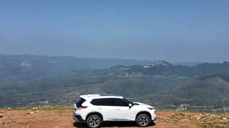

这个车买来虽然跑了很多盘山路包括大量的非铺装路,但是还称不上越野路段,上个周末又去了西山谷水,这个网红地有很多越野路段,是越野一族玩儿的嗨的地方~
西山谷水的饮马坑,20°陡坡。坡上布满了炮弹坑交叉轴石头蛋子土坷垃,这一段修好也就一年多时间,本身只是坡陡,路被大量的越野车玩儿的越来越烂,到目前两驱SUV已经望而却步,轿车更免谈 。去过几次心疼车我都没开下去,这次硬着头皮下去了,咱这双电机四驱低扭足够不用冲坡儿,这样避免蹭底盘毁轮胎。回来时选择四驱模式,低速基本步行走路的速度缓慢爬坡,在交叉轴处顿了两顿,油门踩到一半车似乎没反应(这时并没有悬空轮高速转,记录仪上显示那两次最高19KM就是我深踩油门的结果),发动机声音很难听(爬了这么多盘山路第一次听到这种极端声音),松油门稍一后溜继续,到交叉轴上还是这情况,这次我后溜多一些大约一米让四轮着地,看起来完全缓行是不行了,得稍微冲一下,就这稍一冲就过了交叉轴,没有交叉轴那缓行就很轻松了~
新奇骏e-power~
周末车不少~
网红地,西山谷水的饮马坑~
盘山路上的翻滚下来的老头乐~
新奇骏e-power的雪狐电四驱还是比较强大的,特别是得益于双电机的低速大扭矩~
如果油车四驱,得冲坡儿,很容易伤底盘毁轮胎甚至损坏前后保险杠~
