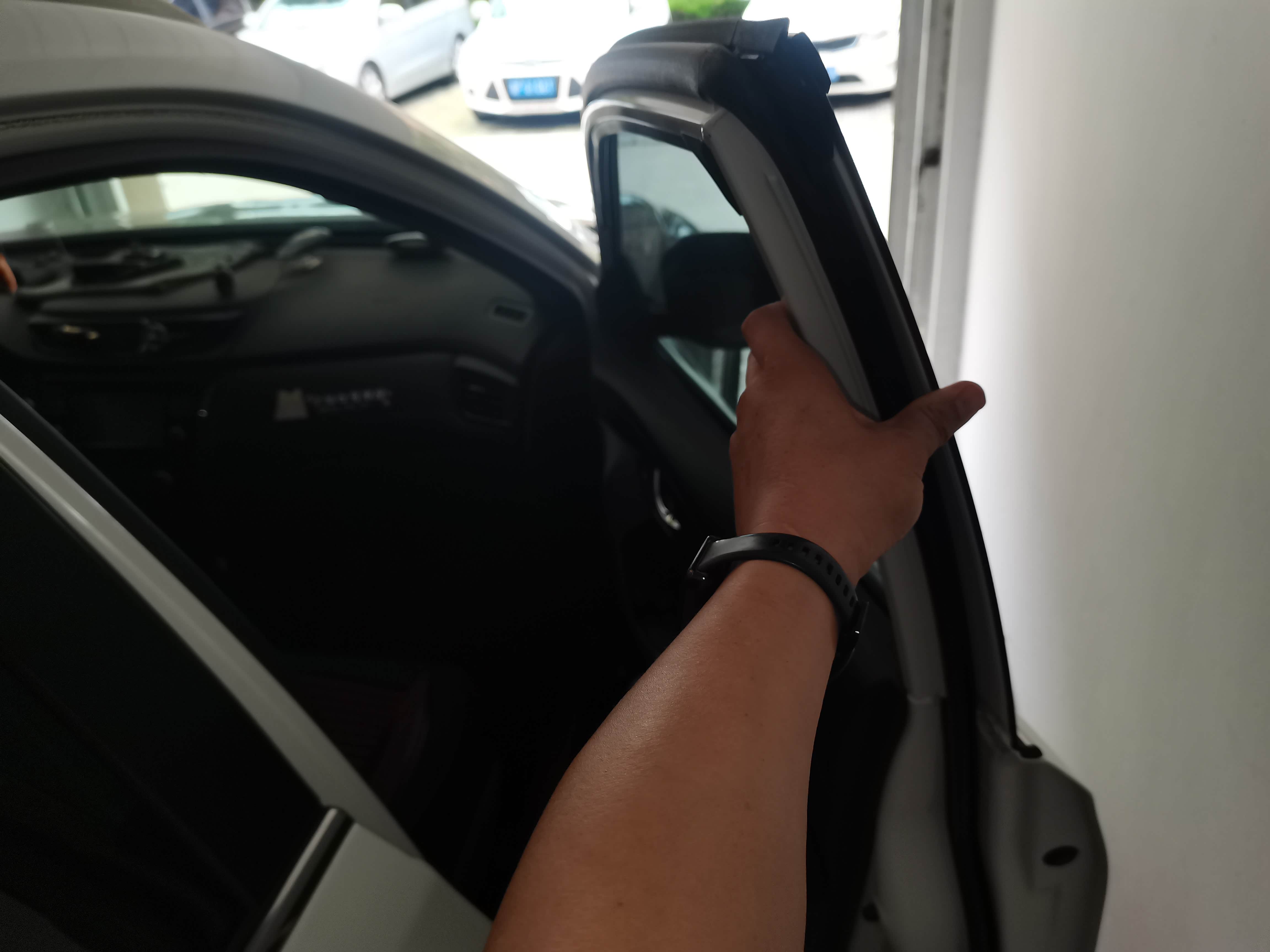

车子使用了8年,也算是到了中年了吧,前段时间,发现一个小问题,每次开关门,都出现了吱嘎异响,主驾驶车门最严重,一开始没觉得没有什么,但是当你在拉人开门上下车时候,出现这个吱嘎异响非常烦人,本来车子就没有档次,有了这个异响更加拉低了车子的档次,对于我这样的老司机来说,这是完全不能接受的!
【诊断过程】
通过自己反复开关车门,找出了产生异响的关键就是车门与车框的链接车门限位器磨损产生的异响,因为每次开关门,车门限位器都会来回磨损,时间久了,表面就不够润滑了,因此就会出现这种异响。

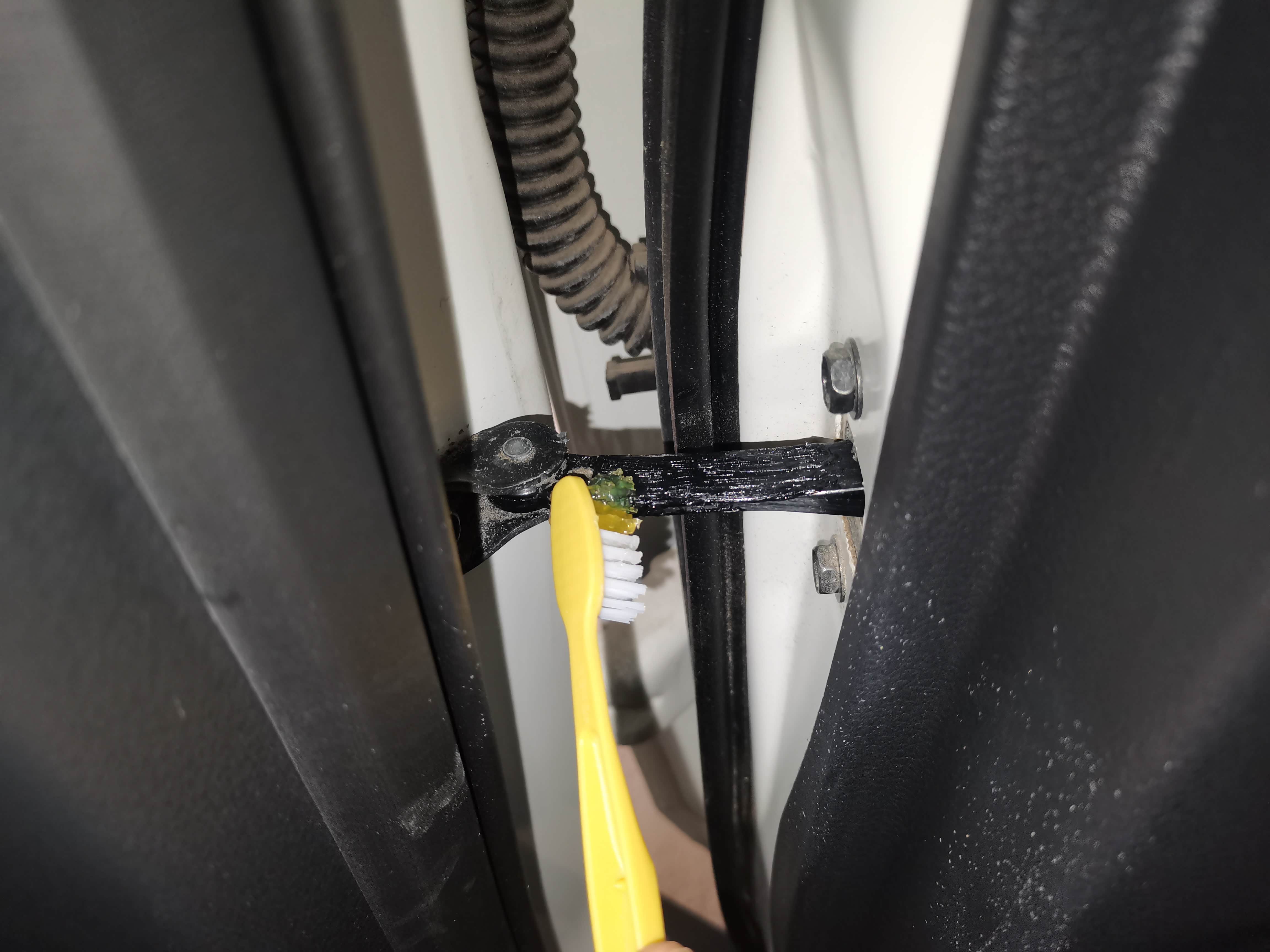

第一步,打开车门,先用抹布把车门限位器清理干净。

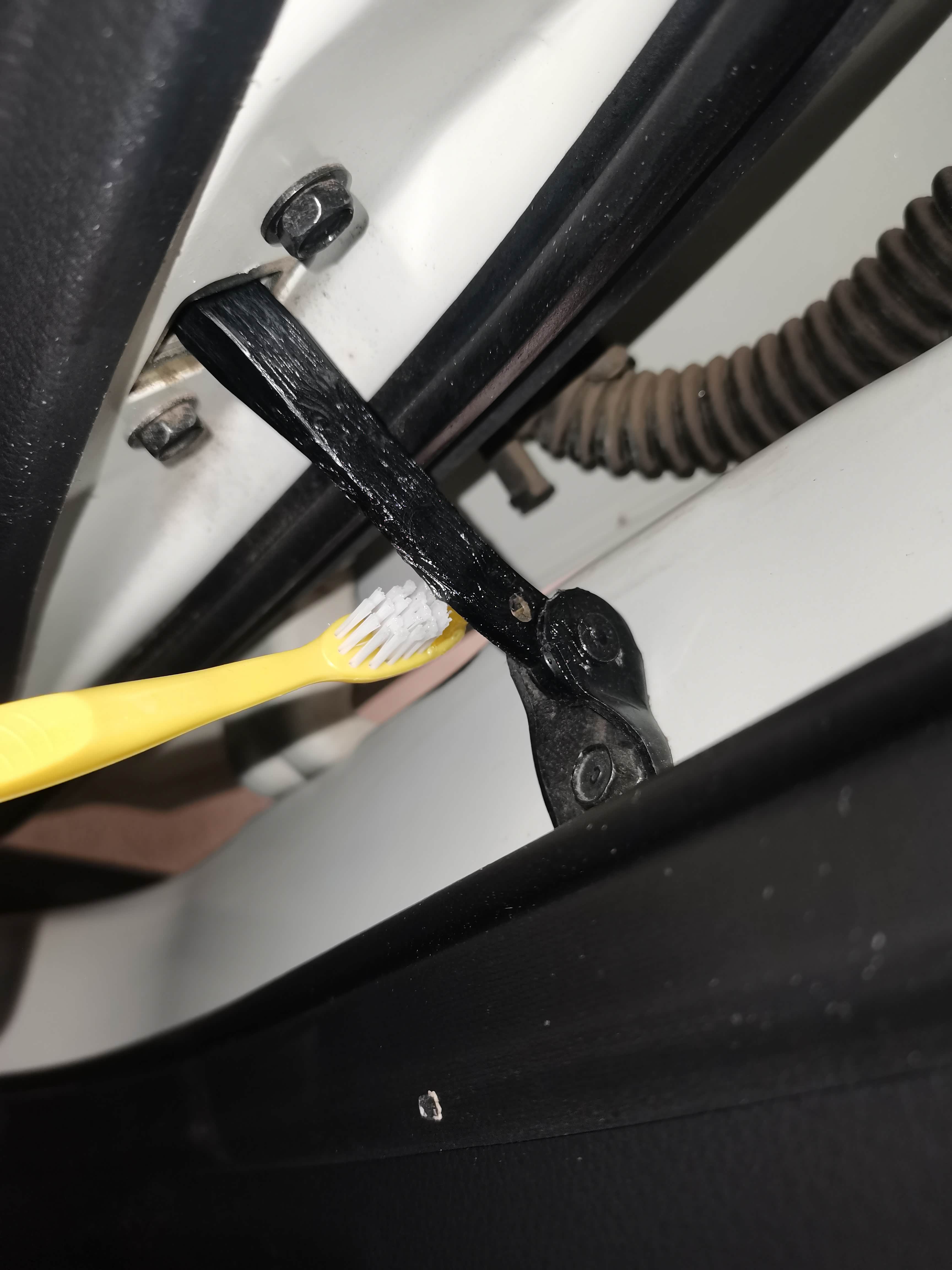

第二步,用小毛刷蘸一点润滑脂油对车门限位器刷均匀,接着再开关几下车门,让润滑油脂更加均匀涂抹到各个位置!
第三步,把各个车门都按照上述方法进行涂抹,这样大约10分钟时间就把四个车门都完成了,再次开关车门,果然车门吱嘎异响没有了,并且关门非常顺滑,一个手指头轻轻一拨,门就顺滑流畅的关上了,问题完美解决了!

涂抹汽车限位器专用润滑脂油时候,不用涂的太厚,太厚了既浪费,多余的还会造成粘贴多余的灰尘。
