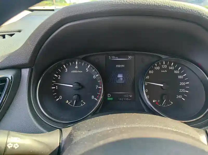

也不想打太多字了,浪费大家阅读时间。

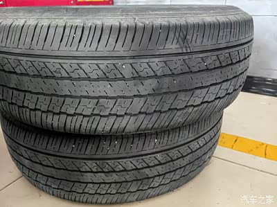

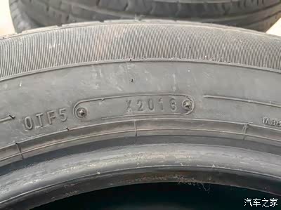

优点:18年8月提车至今,从南跑到北,铺装路面非铺装路面,一路向前,只要路不是炮弹坑,基本没有心疼过车,车也没有抛弃过我。每次6500公里常规保养230元左右,性价比各位自行判断。前轮11万公里更换,后轮14.2万公里更换,分别在3.8万仅是和10万公里换过刹车油,9万公里更换变速箱油,13万公司更换火花塞,空滤2万公里一换;看到的图片是旧后轮的图片。
目前平均油耗:7.8升/百公里
问题:没发现问题(自吸上高原动力不足,超车转速都在4千-5千)
疑惑:跑了14万多公里了,前两天去保养,4S店说前摆臂胶套老化需要更换,前平衡杆胶套老化需要更换,无宝梁胶套老化需要更换,后减震轻度渗油(减震表面有一层油泥,轻度),大概需要花2400元左右。各位车友,这个算正常磨损不?
