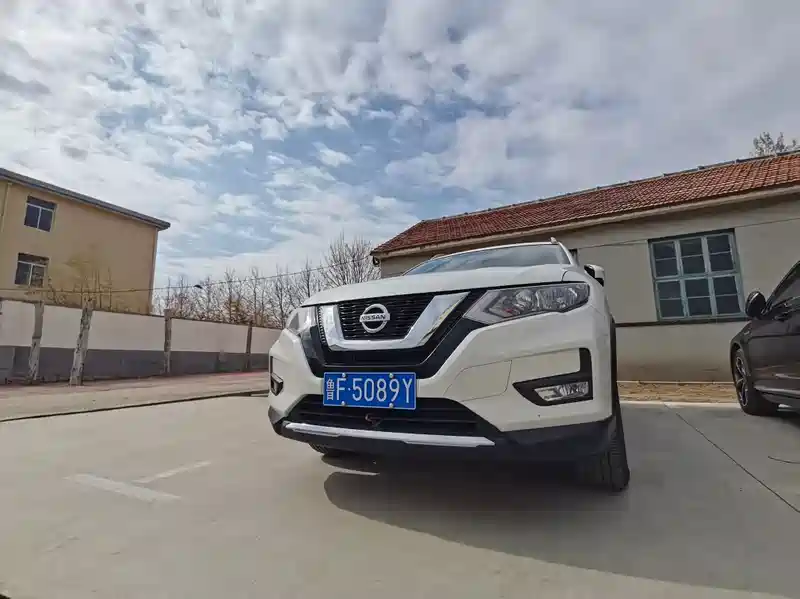

【车型介绍】
我的爱车是2017款日产奇骏2.0CVT舒适版,是2017年10月购入,目前使用7年半了,行驶7.2万多公里,一切正常。
