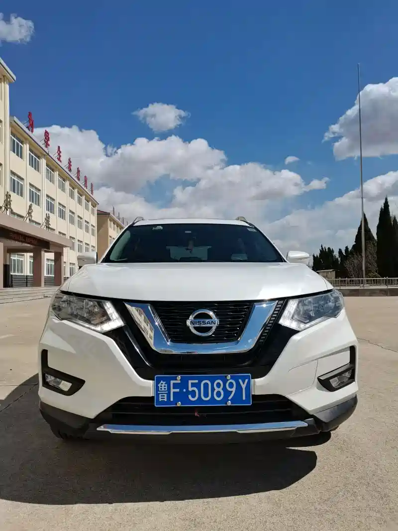

【车型介绍】
我的爱车是2017款日产奇骏2.0CVT舒适版,是2017年10月购入,目前使用7年半了,行驶7万多公里,一切正常。
【为何改装】
    对于日产奇骏车主来说,作为一款家用车,奇骏外观耐看,空间宽敞,乘坐舒服,开起来省油平顺舒服这些优点,让车主对奇骏的表现都是非常满意的,但是车子没有十全十美的,其中最大的槽点就是奇骏的车灯,当年落地都20万了,但是车灯配置却是卤素灯,晚上行驶在路上就是活生生的“两只蜡烛”,路上的安全不能保证,这是让车友们普遍认为奇骏的最大不足,这就是我为何改装的原因。
【改灯过程】
 选择适合自己的方案,通过自己在论坛里学习车友们的改灯作业,根据自己的实际情况,又咨询车友群里的改灯车主,最终选择“近光灯直接更换LED灯泡”的改灯方案!这种改灯方案,自己动手就可以完成改装,这种改装,投资少,见效快,成本低,非常实用。
改装具体步骤:按照说明书操作,先把奇骏原车的近光灯灯泡逆时针方向旋转拆下来后,将购买新的LED灯泡对准车灯底座卡口,顺时针拧上,再把LED车灯带的解码器用扎带捆到车架上,这样就安装成功了,更换新的LED车灯后,晚上再次跑夜路,眼前明亮了许多,行驶在路上更加安全了!
拆下旧的近光灯
安装新的LED近光灯
捆上解码器
【改装费用】
打听车友具体车灯型号和卖家,最终联系卖家,价格不到300元,购买了这款led近光灯,自己动手更换没有其他费用!
【改装体验】
这次改装车灯一共花了不到300元改装了LED近光灯,随然没有像更换大灯总成那么完美,但是效果还是挺不错明显,晚间开车车前明亮了很多,达到了自己预期的效果。这也算是花了小钱,办了大事,真是物超所值!
