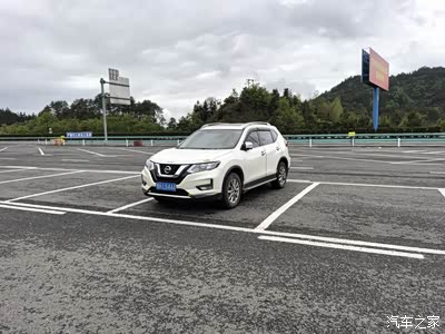

2017款2.0 七座奇骏,这外观我依旧很喜欢!!!

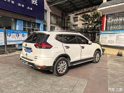

金典的造型!!性感的屁股!!!

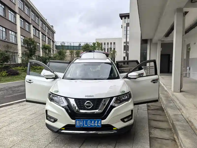

前脸现在看来依然霸气!!!
