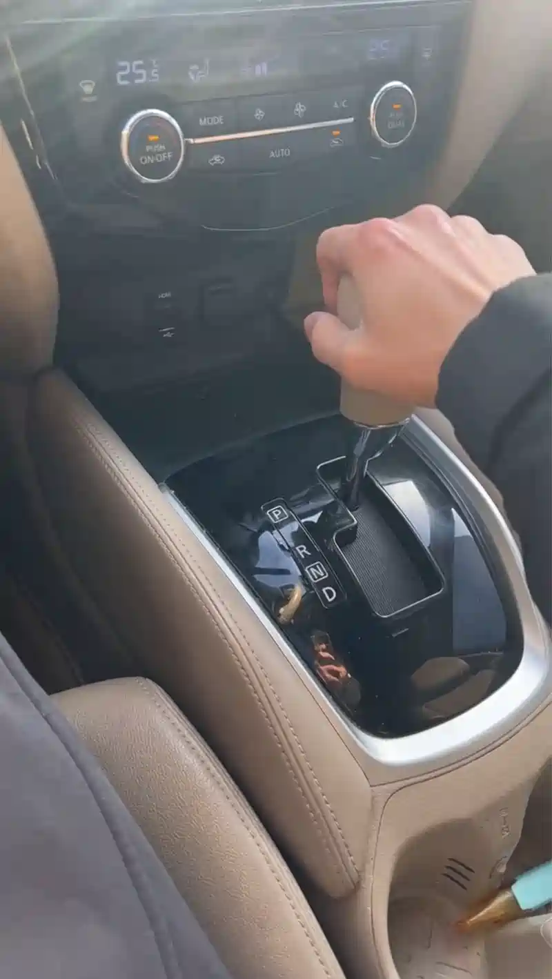

前言:问题现象
车子快十年了,马上25万公里。24年开始出现停车时,挂挡按钮按不动问题,只能将档把往右边掰才能按动挂挡扭。
最后一番曲折终于解决,将大概过程发给车友参考借鉴。
每次停车不好挂挡
寻找解决方案
去4S店维修,让换换挡总成,2500大洋。
在之家论坛没搜到解决方案,去各大平台搜索都说是换挡机构的电磁阀有问题。于是网上直接搜本车型换挡电磁阀,把问题描述给店家。店家很确定是电磁阀的问题。

奇骏换挡机构电磁阀总成,就是这个机构故障导致的
解决

年后联系了一家维修店,修刹车,我顺便问了一下能不能换换挡机构电磁阀。师傅说可以。
到了店里,担心其他刹车管也有问题就把4根都给换了,毕竟小10年的车了。师傅干活很快,换4根刹车管,加上拆挂挡,一个半小时就搞定了。
维修挂挡机构,一共花了400多大洋,电磁阀200,师傅手工费200。
修好以后我对比了一下,故障现象。
正常的车:踩刹车换挡机构会有“咔哒”一声,锁止机构打开。
换挡机构有问题:踩刹车换挡机构没反应,锁止机构未打开,不好挂挡。
以上是解决的过程个大家个参考。日产车出这个问题好像是通病,特别是年限时间长的车。
修好以后我对比了一下,故障现象。
修理完效果
换挡顺滑
修好瞬间舒服了很多。搞得不往右掰一下不会挂挡了似的。完结
