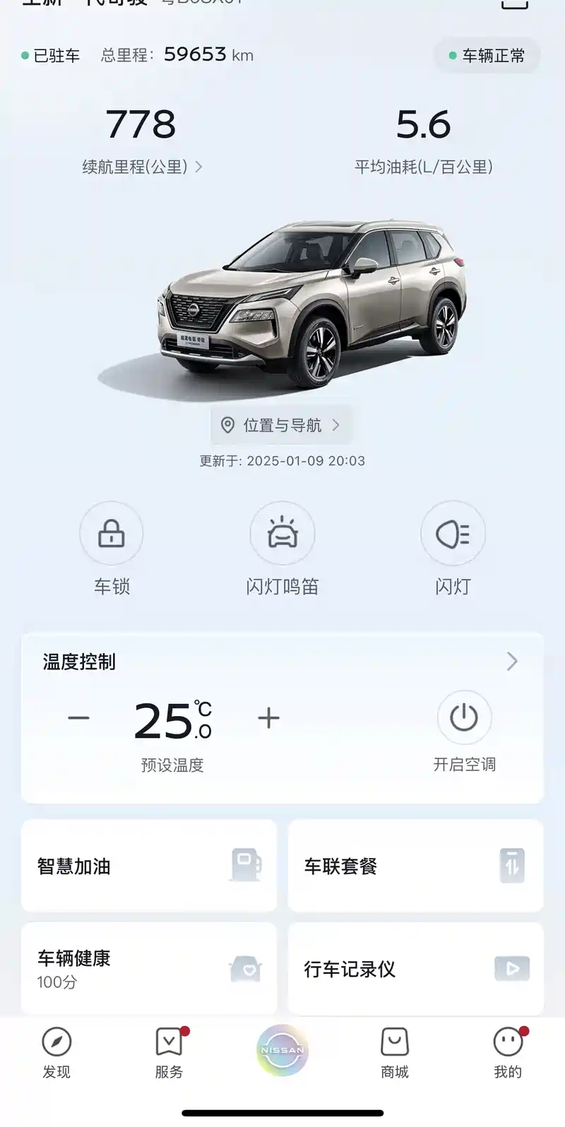

11月中旬跑了一趟云南自驾,回来发现低速行驶时后尾箱咔咔异响,起初以为是尾箱东西碰撞发出的声音,清空尾箱,发觉异响依然存在。那阵子自己比较忙,也不影响正常驾驶就没管它。前天去4儿子保养,顺便让师傅检查一下。师傅说异响是后平衡吊杆松动,需要更换,要订货。据师傅说这个是通病,公里数大了就会,之前1.5T纯油版换过几辆。我问他之前那些换的车公里数是多少?他说和我的公里数差不多,五六万吧。反正保修期内,换就换吧,耐心等待就是了,目前等配件中…日产的品控确实需要加强!各位车主关注一下,特别是公里数五六万以上的车主。

想请教楼主这个油耗,平时用什么模式多呢?我之前用自动模式、后面自动B挡、现在经济模式居多,里程一万七千多,油耗6.1。楼主快六万公里的里程,跑出这个油耗,确实
