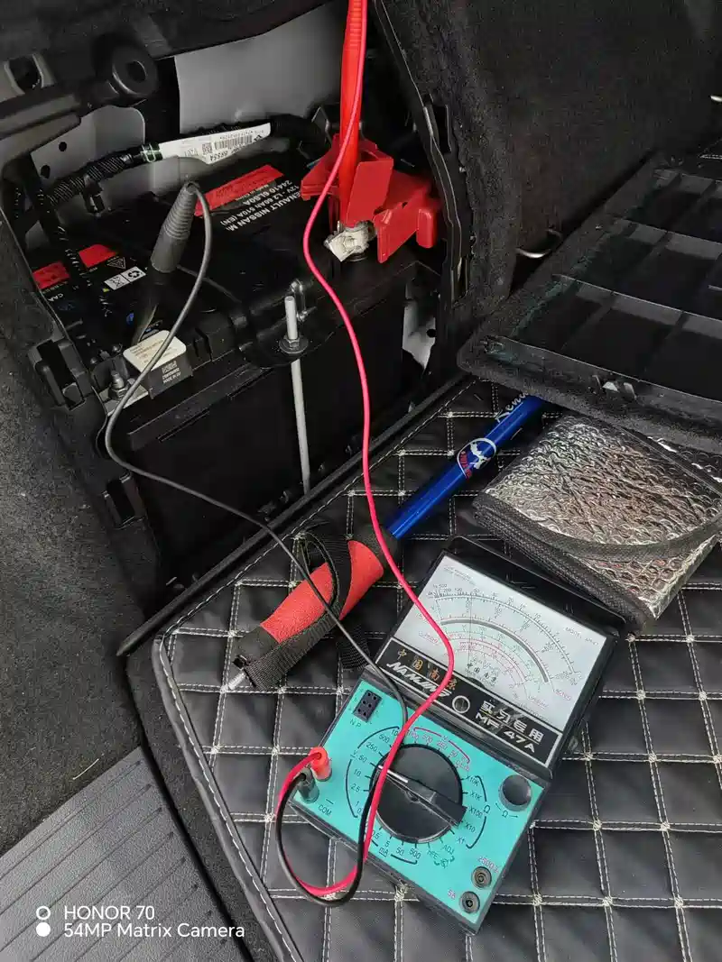

近期看到几位车友都关注了新奇骏e-power车型的小电瓶电压,今天心血来潮也把几种状态下的电瓶电压测了一下提供给车友共赏~
多年前的岗位是教我们的专科生电类实训,也弄了十来年,强电和部分弱电是专业~
万用表还是供学生实训所用的仪表~
关机状态下的电压,只有11V~
不踩刹车的情况下按下点火键~
电压升至大约11.5V~
踩刹车按下点火键,完全点火状态~
电压升至大约12.5V~
还尝试了打开引擎盖让发动机强制启动状态下,电压还是12.5V~
确实不清楚这新奇骏e-power的电瓶电压为何这么低~
万用表很多年没使用过了,测之前专门测了一下几节新的干电池,显示电压测得基本无误差~
还是不放心,测过新奇骏e-power之后又测了一下我的油车迈腾,
静止状态下电瓶电压12V~
点火后再测~
点火后发电机充电时电瓶电压将近14V~
发出来供大家探讨,为何新奇骏e-power的各种状态下,电压都较低,但是一切正常,使用也没遇到什么问题儿~
