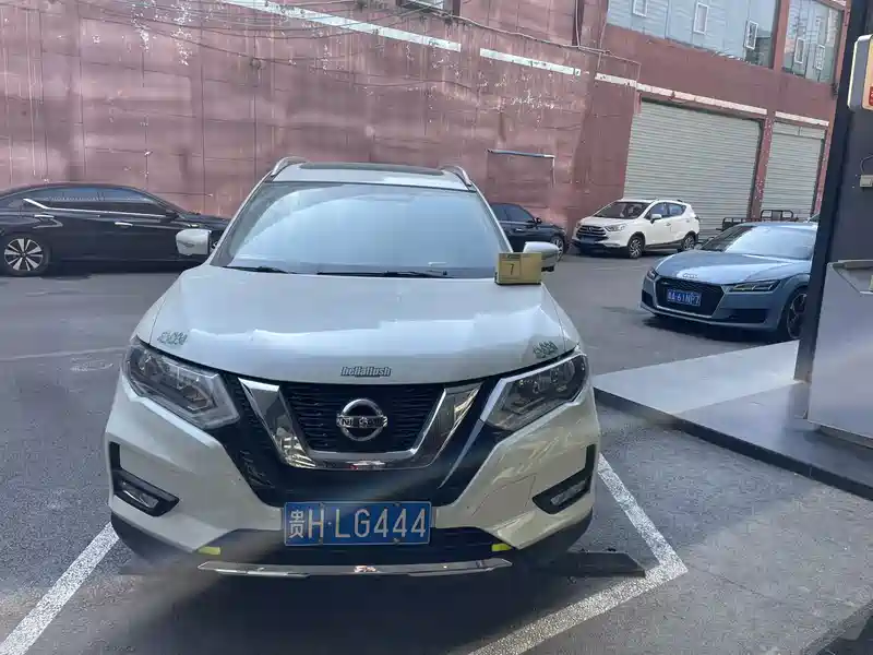

一、车辆情况:
2017款2.0七座奇骏,目前12.8万公里,正常家用通勤旅行车,当时选择范围比较小,2017年合资七座车也没有几款,就它比较符合我的要求。
