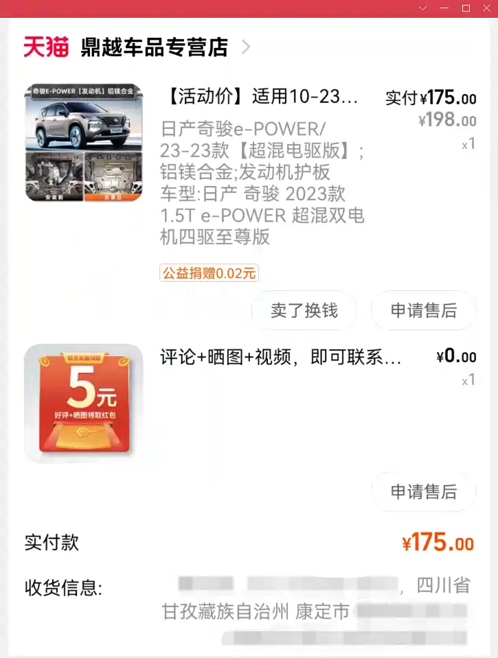

省流:因为我要开车去非铺装路面,底板防护是有必要的,网上找了很多卖家,这家还比较合适,下面分项作业:
护板价格小贵。

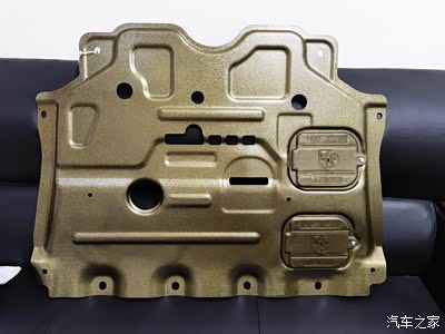

买的是铝合金护板,比较轻,感觉安装比较方便,就自己干了。

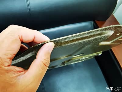

厚度还可以。

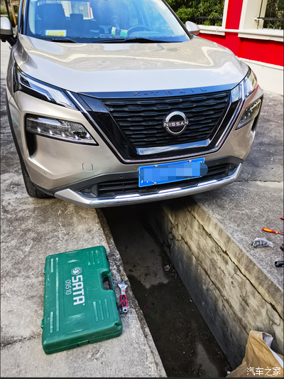

开上地沟,工具准备好。安装螺栓有10mm的,有6mm的,所以准备了一套比较全的工具。

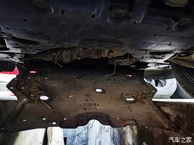

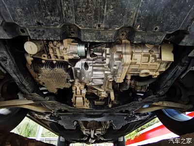

因为没有专用工具,原来的塑料卡扣比较难下,我是用两个一字螺丝刀撬下来的。原来的植绒护板里面全是泥。

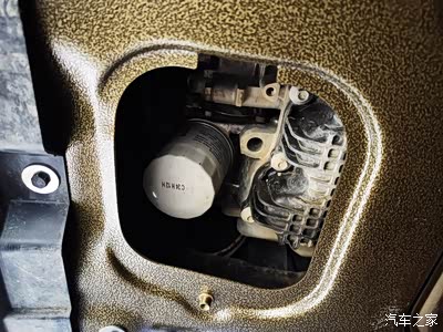

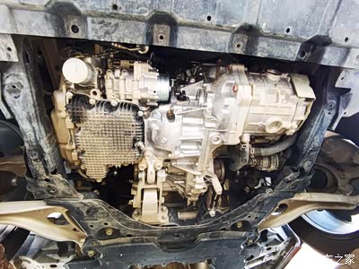

发动机和电机上全是泥,没有任何渗漏,比较干爽。

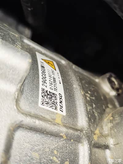

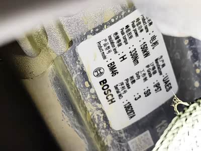

顺便看了下前驱动电机是博士的。
发电机是日本品牌电装的

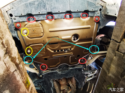

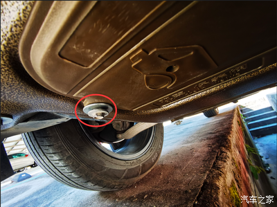

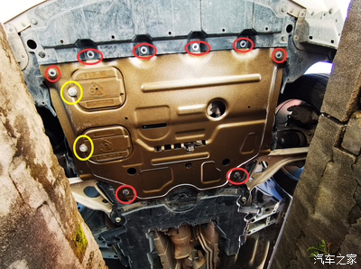

红色的是安装螺栓,安装的还算比较牢固。黄色的是保养窗口螺栓,塑料盖子上的螺栓我也换成了六角,原来的是十字的,容易滑丝。
原来植绒的护板没扔,洗干净,如果铝合金护板有异响,还是得换回去。

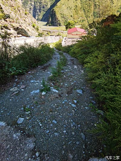

换了护板后,跑了一节烂路,包括坡度比较大的山沟,加上晚上下雨路面湿滑,这个沟90%的车上不来。直观感受是底盘受到碎石和杂草的影响,声音来的比较直接,同时也比较容易判断路况,避免了对车辆盲目自信造成底盘剐蹭。

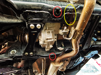

下一步,再找找有没有后底盘防护板,因为整车后电机位置比较低,我的后车底盘有点剐蹭,黄圈区域。红圈有孔,可以把护板螺栓安装在这。
刚确认了,这是奇骏油车的护板,用在e-power车型上蓝色的这两个孔要么不装,要么要扩孔安装。
