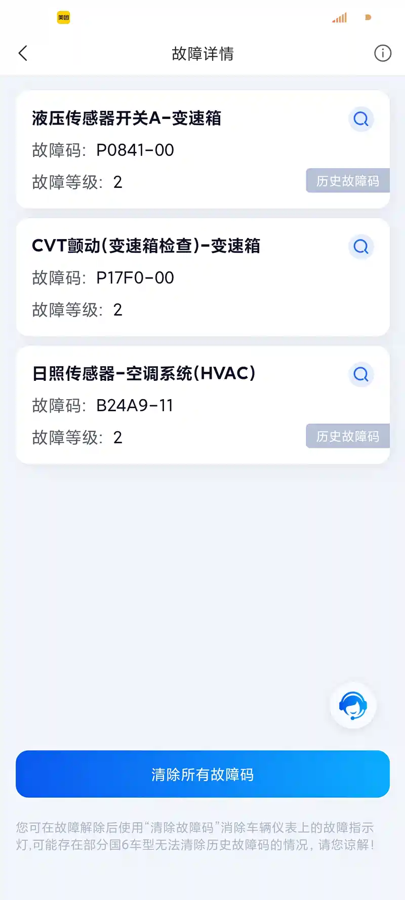

国庆假期,4号返程归来途中,突然降速,加油无力,当时第一反应,变速箱出问题了,我烤!!深夜2点多又在高速上,立即打开双闪,靠边行驶,不敢突然停车,后面陆续有车驶近,有大货还有小车,这腻马,吓得脑袋嗡嗡响!!!祈求后面的车能及时发现异常,速度能慢一点,还好双闪打得及时,后面的车都发现了,有惊无险!
高德显示还有15公里有服务区,一路双闪70码的速度,这一路根本不敢深踩油门,踩了也没反应,只能2000转以下还有点动力,
到了服务区,立即熄火,拿出自检装备插入OBD接口,
在服务区停了半个小时,重新启动,这时候故障灯亮了,之前是没亮滴,服务区转了几圈,感觉加油比之前强了一丢丢,但也不敢超2000转,
