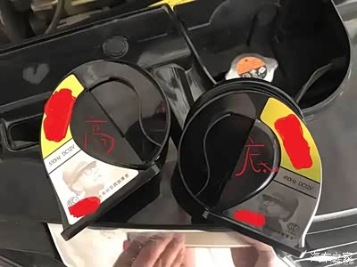

        奇骏原车鸣笛喇叭声音实在太小了,还是喜欢蜗牛喇叭的浪声。自己装了蜗牛喇叭。

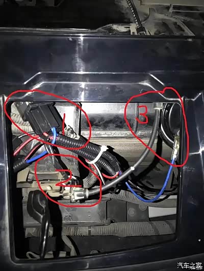

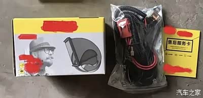

        我买的带有续电器,怎么方便就怎么安装,不拆任何东西,只拔了原车高音,低音比较麻烦没有拔,有点混音影响不大。我的按照位置,原车高音喇叭位置,找地方固定续电器,负极达铁,找地方固定蜗牛喇叭,位置有限反正能找到地方。
       接线也很简单,正极接电瓶正极,负极达铁,原车喇叭声源线取下来,接到新喇叭线束上,固定位置就是原车喇叭的旁边。
