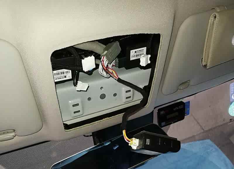

奇骏改装,自动升窗,自动关天窗。天窗和车窗是两个单元,是分开控制的,因而改装也是两个改装模块。将眼镜盒位置撬开,自动关天窗模块直接原线束对接就行了。关车窗模块较为复杂,不过也是需要将车门内饰板拆开,原车位对接,将升窗模块放在防水膜下面防止进水。

改了就对了,支持。改完之后还是非常实用的,而且现在这个控制模块都很成熟,都是无损的,改装装上之后以后用车就会方便了很多,而且不会有什么影响

这个改起来有点麻烦,不如直接网上买一个那种一键升窗器的设备,不用改的

天窗的改不改其实无所谓啦,一年到头也开不了几次,我买回来到现在开的次数一个手数的过来,四门的到是改了有点用。
