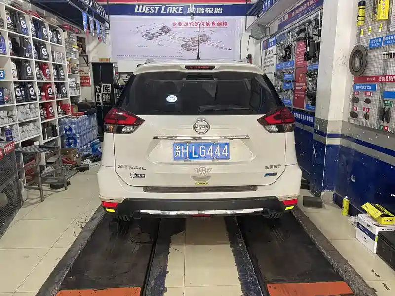

   我的奇骏停放或者行驶的时候车身一直是左低右高,我很是不舒服。最近发现轮胎吃胎磨损严重,经过检查需要四轮定位,先做了四轮定位发现左边后轮四轮定位都不能调正,没有办法只能做校正,第一次听到这个词语还是蒙的,经过咨询了下的确说有。最后与老板协商,四轮定位+++左后轮校正一共500元。一共花费了3个小时,我全程看着的。
    感觉太贵了,高兴的是校正后,整个车子水平了,停放和行驶的时候整个车身左右在一水平线上。
