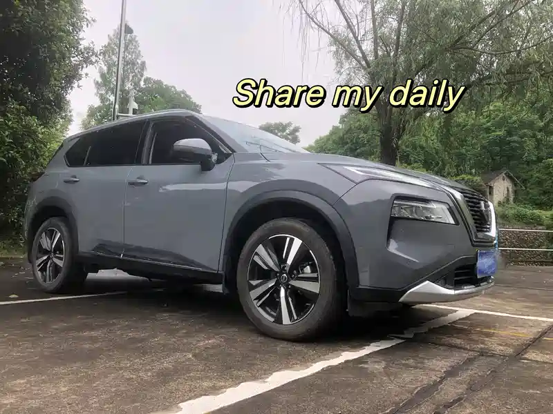

【前言】一台车从购入开始,它的各种费用就已经开始在慢慢酝酿:新车落地时的车款、保险、购置税就不用再去强调了,我们来聊聊后期的养车成本,比如养护费用,保养费用.检修费用等等。今天跟大家一起聊聊我这台全新奇骏的保养费用。
我的汗马功臣,灰骏
