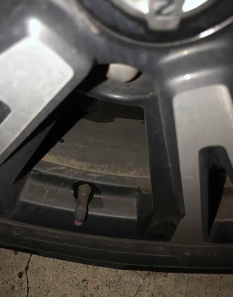

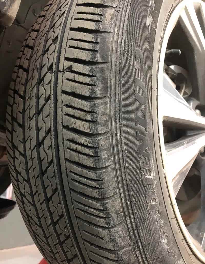

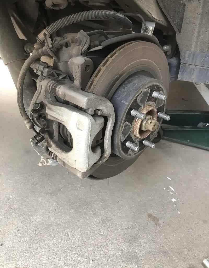

奇骏的原厂轮胎老化的太严重了,感觉公里数没怎么跑上面磨损还不大,但是小裂纹却很多了,再换轮胎要换个耐老化的了,看着挺多裂纹感觉就不太安全了。还有就是刹车片异响很麻烦,一踩刹车就滋滋的响,但是有时候又不响了,问4S店又给不出具体原因,听着很麻烦。

橡胶的东西是有时间限制的,一般情况都是四年到六年,在这个时期就应该更换了,当然有的也能用到六年以上的

建议6年左右更换一次或者是行驶到8万公里左右更换轮胎。如果出现了鼓包、开裂、明显破损等情况,也需要立即更换。

应该是冷车启动的一段时间响吧,我的大众也是这样,开个两公里就不响了

跟停车位置有关,跟行驶路况有关
没有遮雨棚的室外停车,风吹雨淋会比较快老化
轮胎有效期约 5 -6 年,超过年限,建议更换新胎

我的车买的来也是这样的,卖轮胎的说不要紧。日产奇骏的轮胎有些批次会出现这样的
