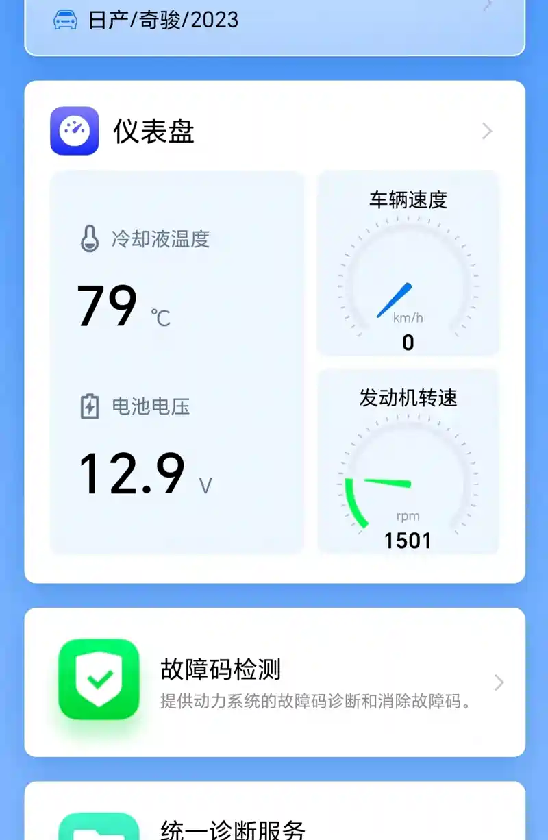

新奇骏e-power高速发动机转速曲线图,功率曲线图,电池功率曲线图~
曲线图完整显示了表显定速120码(实际115)和表显定速100码(实际95)的发动机转速功率变化~
新奇骏e-power的最低发动机转速,1500转~
稍一踩油门就2200转了~
曲线图清晰显示了,定速100码时发动机转速是稳定在最佳做功的2000转,而定速120码时,发动机转速在不断的发生变化,大区间是2000转到3200转,小区间是2400到3000转,主要集中在中轴区间2600~2800
2500转的瞬时油耗达到了7.8升~
3000转的瞬间油耗达到了12,这应该是个提转速过程产生,稳定的3000转油耗也在10以上~
定速120码时,电池功率曲线基本无变化,显示出基本不参与驱动~
当定速100码时,稳定转速2000转除了驱动,反而开始给电池包慢慢充电~
结论很清楚,新奇骏e-power在定速120和100码时,发动机转速差异,造成油耗差异及发动机噪声差异,十分大~
所以什么省油费油噪音大小,直接暴露了你在高速上的速度~
