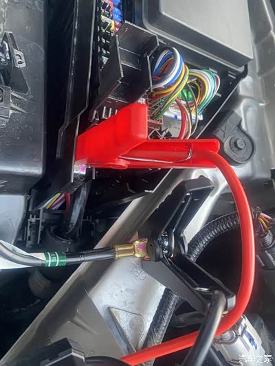

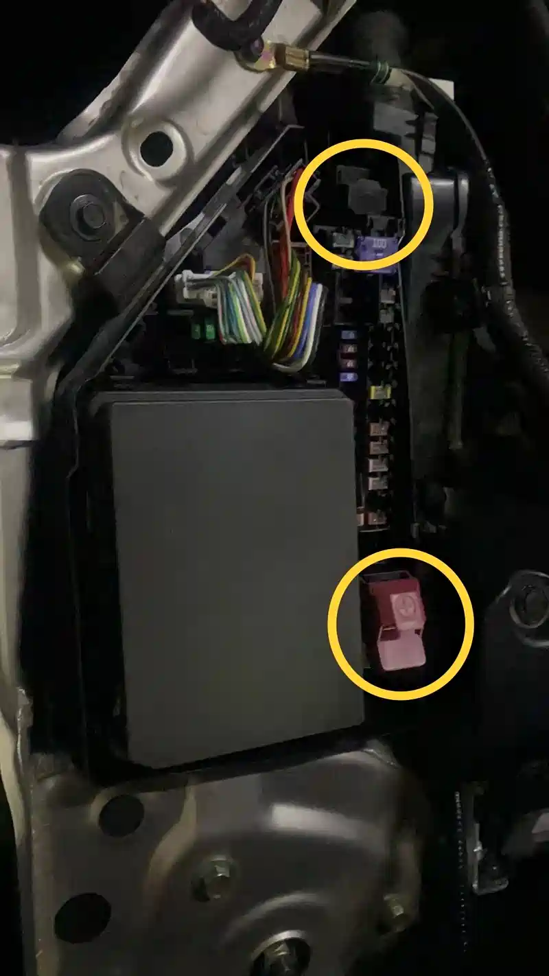

打开前机盖下左侧三角形盖板,有两处扣板标记了“+”,将搭电宝或救援车搭电线的正极连接至此。
在靠近三角形线盒的金属支架上找到如图标示的搭铁位置,将搭电宝或救援车搭电线的负极连接至此。
正负极连接如图所示

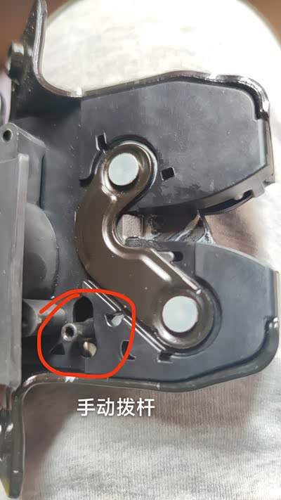

小电瓶亏电后如何才能打开后备箱呢?需要用器械钥匙打开驾驶室车门,放倒座椅,爬到后备箱锁扣地方,借助工具伸到锁扣左侧上端,向左推动锁扣释放推杆就可以手动打开后备箱。
这个手动拨杆位置很不容易看到,需要向左上方仔细查找才能看到。
图中标示的位置就是手动打开后备箱的推杆位置
