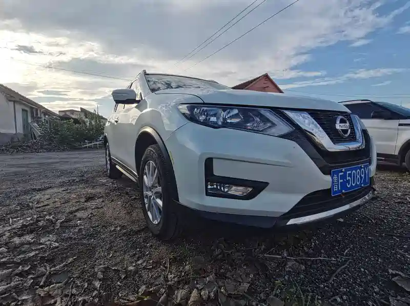

【车型介绍】
大家好,我的爱车是2017款日产奇骏2.0CVT舒适版,是2017年10月购入,到现马上7年了,目前行驶6.6万多公里,一切正常。
