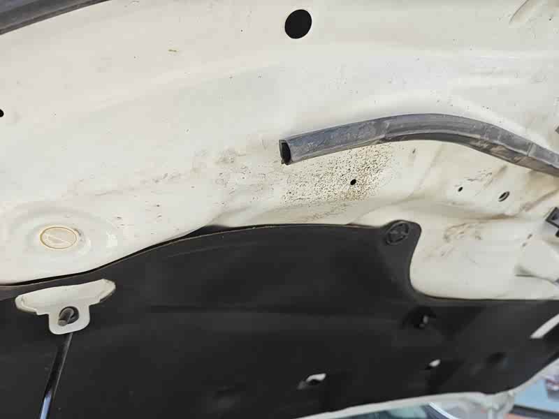

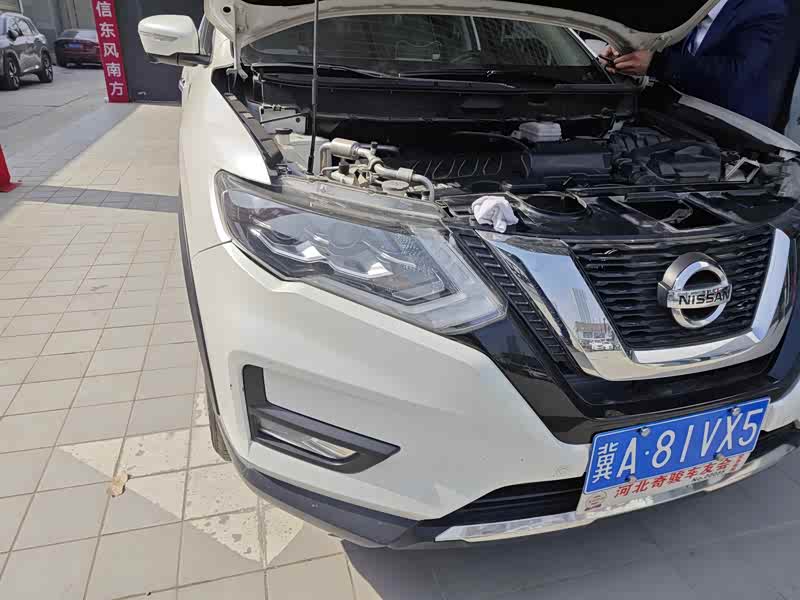

删除 推荐精华 置顶 取消置顶 关闭回复 打开回复 推荐编辑 楼主禁言 移动帖子 重置头像 操作记录 骏客中国_酒劍仙 0浏览 · 2024-08-14 18:57· 发布于河北 车友会之日常用车 说一个2020款奇骏的一个通病,各位车友可以关注一下自己的车有没有出现电机皮带轮甩油的现象,具体是打开前机盖观察有没有图2上面这种集中的油点,如果有的话车辆没过保可以去找4s店免费更换新的电机,如果过保的话可能要出一部分费用,具体咨询当地售后吧 举报 打开汽车之家 阅读体验更好 全部回复 只看楼主 小杰RR 关禁闭 已屏蔽 驱逐舰05 0 2020款奇骏的一个通病是发电机皮带轮甩油。有较多车主反映打开前机盖后,发现发电机皮带轮附近有集中的油点。 车辆没过保的话,可以去找4S店免费更换新的电机;如果过保,可能需要出一部分费用,具体可咨询当地售后。不过,也有部分过保车主通过投诉等方式与厂家协商解决了该问题。 造成发电机皮带轮甩油的原因可能是皮带轮油封损坏,导致内部的黄油甩出。此问题若不及时处理,可能会影响发电机的正常工作,存在一定的安全隐患。 如果发现自己的车有此问题,建议及时联系4S店或厂家,根据车辆具体情况进行处理。同时,也可以多关注车友群或相关论坛,了解其他车主的处理经验和方法。 2024-08-15 20:39 来自河北 回复 沙发 屏蔽此人 举报 删除 取消删除 禁言 重置头像 还想在主楼增加内容?点击续写主楼内容 登录 参与更多互动 发表回复 打开App,查看更多评论 首 页 上一页 下一页 末 页 跳 转 取 消 还想在主楼增加内容?点击续写主楼内容 登录 参与更多互动 系统故障 发表回复 图片最多上传9张 微信好友 微信朋友圈 新浪微博 QQ好友 QQ空间 取消 相关推荐 加载中
