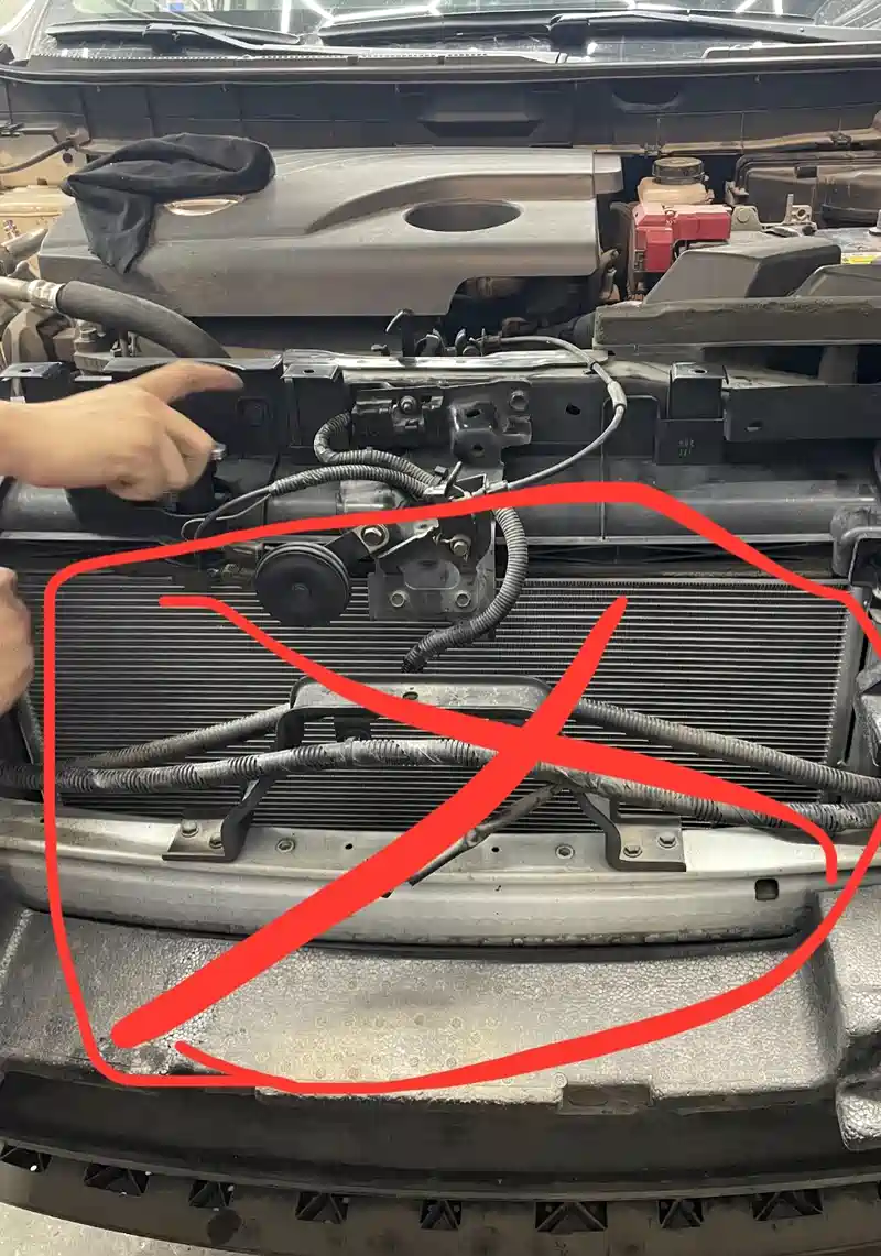

其实正如我之前维修时和师傅所说,
师傅查到是冷凝器泄漏(有荧光),我就想到了,在不制冷的前段时间在跑高速是被异物弹到发动机仓,
(当时跑高速被异物砸到发动机仓是印象深刻的,咚咚咚来回弹了几下)
后面在师傅拆完前保险杠取出冷凝器前,确实在冷凝器 前方看到了 一颗石头
加上我前两天向两家4s询价 问的更换蒸发箱费用,同时想4s点工作人员咨询了 奇骏冷凝器泄漏是否通病,得到明确答复不是通病,
故基本推断出奇骏不制冷,冷凝器泄漏并非冷凝器通病,而是冷凝器前没有防护网,导致路上石头蹦到了冷凝器面板!建议广大车友加装冷凝器防护网!!对了,其他车冷凝器会做防护么?
