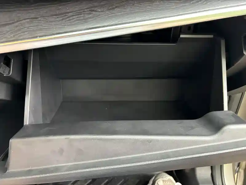

1.直接打开手套箱。
为了帖子美观,特地清空了手套箱
2.本来想着需要拆下手套箱,然而仔细一看,这个空间完全足够直接更换,感恩日产工程师。
捏住红圈里的卡子即可打开滤芯盖
