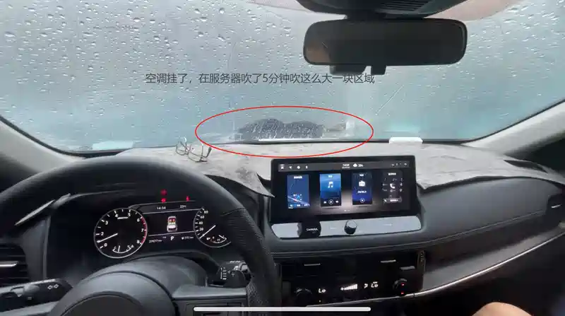

最近在高速路上,遭遇暴雨,在暴雨状态下持续自适应巡航2个多小时后,巡航系统突然报警,提示改为人工干预驾驶,空调也挂了。不制冷,也无法吹玻璃。。。
急忙进入服务区,检查空调的过程中,车玻璃起雾,五分钟都没吹干净,只吹出那么巴掌大的地方。
出服务区下高速,找个最近的途虎养车,修车师傅一通检查,发现在车辆前面进风口的卡槽里卡住了一个烟盒大小的湿纸团,估计是高速上它的原因导致自适应巡航突然报警,不能正常工作。空调保险检查了OK, 空调的氟检查正常,拆发动机护板,检查底部的相关传感器,没有被溅上水,也不存在短路问题。上电脑检测,报了好几个故障。没办法,直接把电瓶断电。(我的理解就是行车电脑直接关机重启了)再次加电 所有故障全部解决,电脑报警信息全部清除,空调制冷ok 巡航ok!。店家收费50,良心价呀。前前后后忙活一个小时。
