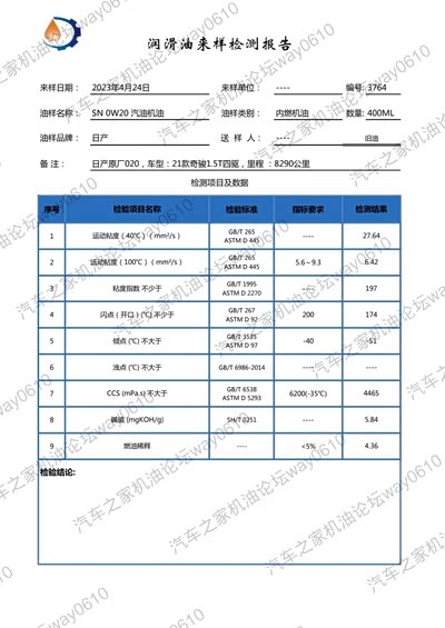

2021款全新奇骏1.5T
三缸1.5T VCTurbo发动机

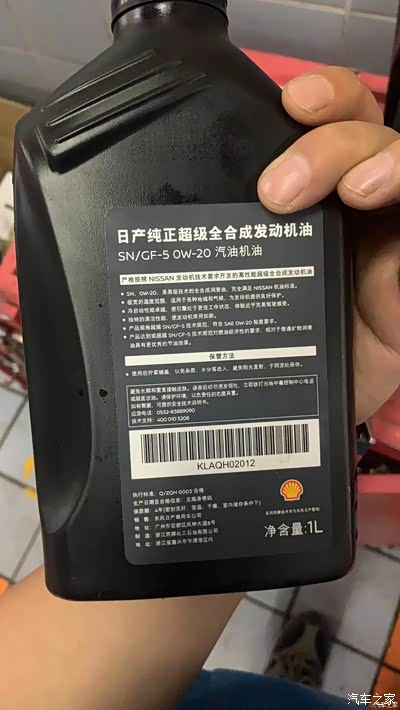

使用的机油:日产原厂0W-20壳牌代工
用油时间22年12月至23年4月共4个月8290公里,车辆总里程2W公里。用车地点陕西西安,路况约50%市区(不是很堵),30%高速,20%郊区山路及非铺装道路。驾驶风格比较激进。使用壳牌VPower95、98号汽油,没有使用燃油添加剂。

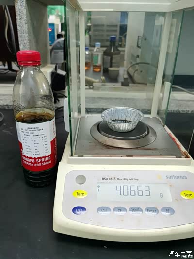

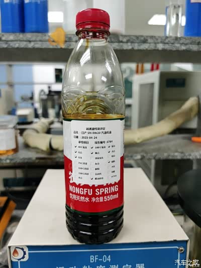

送检废油样品
8290公里的废油实测数据

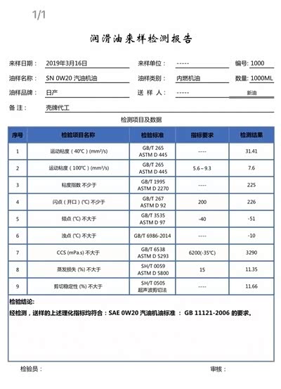

新油是4年前测的,数据可能会有变化,大概参考一下吧
简单对比一下:
1.燃油稀释率4.36%,同样很高,有较多的汽油混入机油中,对机油的粘度和CCS都会有影响。
看来跟四缸设计是一样的,仅仅是少了一个缸,但3个缸的稀释率跟4个缸一样,单个缸的汽油混入量更大。
燃油稀释率是机油中混入的汽油质量百分比,通过燃油稀释率可以计算混入的汽油的具体含量,车主换油用了4.5L,发动机中会残留一些机油按500毫升算,那么发动机中机油总量约为5升,混入的汽油为:
5000*0.85=4250g
4250*0.0436=185g,
混入的汽油量约为185克,换算成体积为:
185/0.72=257ml左右,5升机油中含汽油257毫升,量较多。
汽油体积占比为257/5000*100=5.1%,机油中有5.1%是汽油。

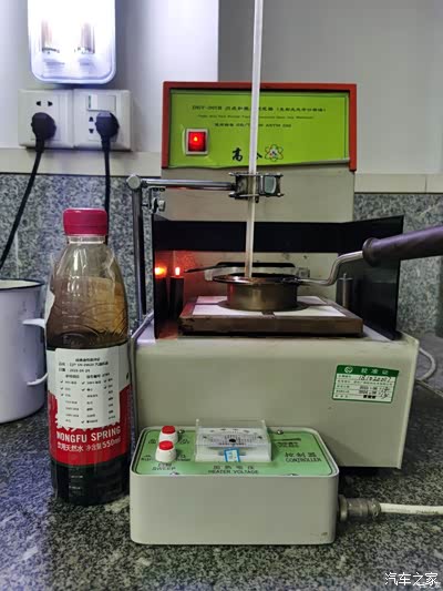

2.闪点,新油226,废油174,闪点很低,同样说明燃油稀释现象比较严重。
闪点是判断燃油稀释程度的重要指标,混入的汽油越多闪点越低,另外杂质过多也会导致闪点降低,但幅度不会很大。
3.100度运动粘度,新油7.6,废油6.42,降幅为:(7.6-6.42)/7.6*100=15.5%,新油是4年前测的,粘度跟现在批次可能会有变化,但不会更低了,所以车主废油的降幅最少是15.5%,如果新油按8计算,降幅为(8-6.42)/8*100=19.8%,降幅在15%-20%之间,降幅较大。

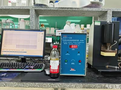

4.低温动力粘度CCS,新油3200多,废油4400多,在燃油稀释率很高的情况下CCS仍然升高,说明机油氧化比较严重,或者新油数据有变化,如果新油按4500算,考虑燃油稀释导致的CCS降低(按1500算),那么废油升高了1600个单位左右,有一定程度的氧化衰减。

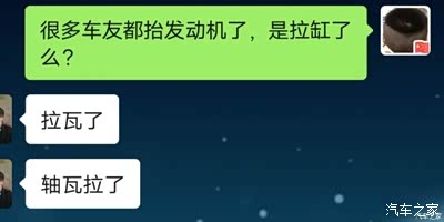

通过实测可以看出,日产这款三缸1.5T VCTurbo发动机燃油稀释率同样很高,混入的汽油会导致粘度降低,同时机油被稀释后会导致抗磨性能下降,以车主的用车环境和路况来说,建议提高粘度,使用低粘度30油每5000-7000公里更换,防止粘度以及HTHS太低保护不足。

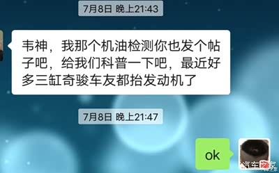

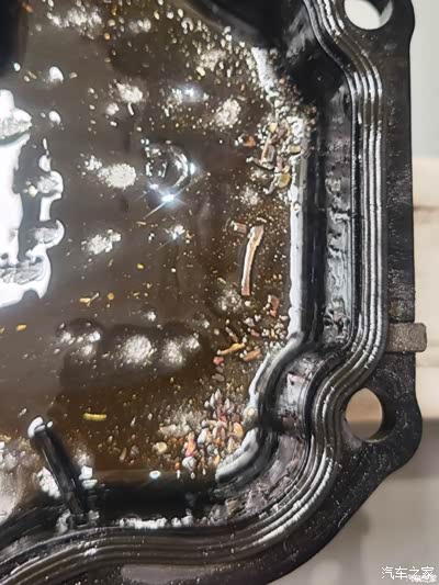

车主说很多车友的发动机都拉瓦了,所以建议提高粘度,防止稀释后粘度以及HTHS太低保护不足

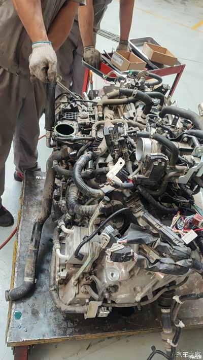

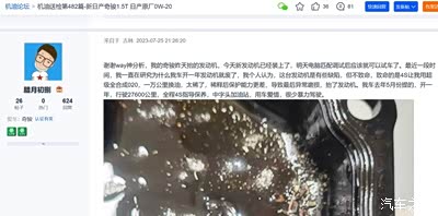

在该贴中有人跟贴回复三缸奇骏拉缸拆解发动机确认故障及更换发动机的图片。
