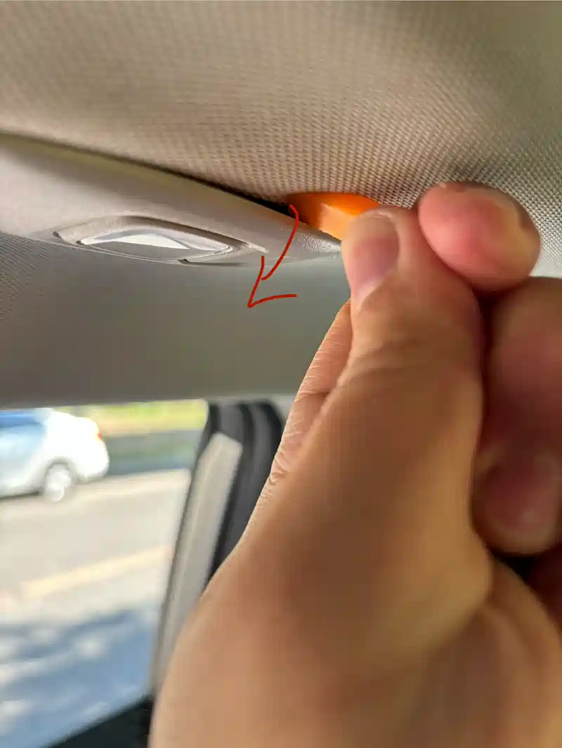

前排尾箱更换LED灯泡十分简单,后排却有点复杂,卖灯泡的商家也不知道咋换。
刚刚自己研究了一下,发现难者不会会者不难,图解如下:
1.从车头方向撬开灯罩
2.撬开前方两个卡扣后,向下拉
3.稍微用点力气,令尾端卡扣脱离
4.红圈里为尾端卡扣,拿下来后会有一定变形,稍微掰直
5.更换灯泡后不要直接扣灯罩,因为构造特殊,扣不上去,此时用撬棍从灯总成后部向前推
6.撬到一定距离后,总成会脱落,此时从前部向下拉
7.这时可以很方便地扣上灯罩了
8.从后向前扣上总成
9.享受环保明亮的LED吧!
