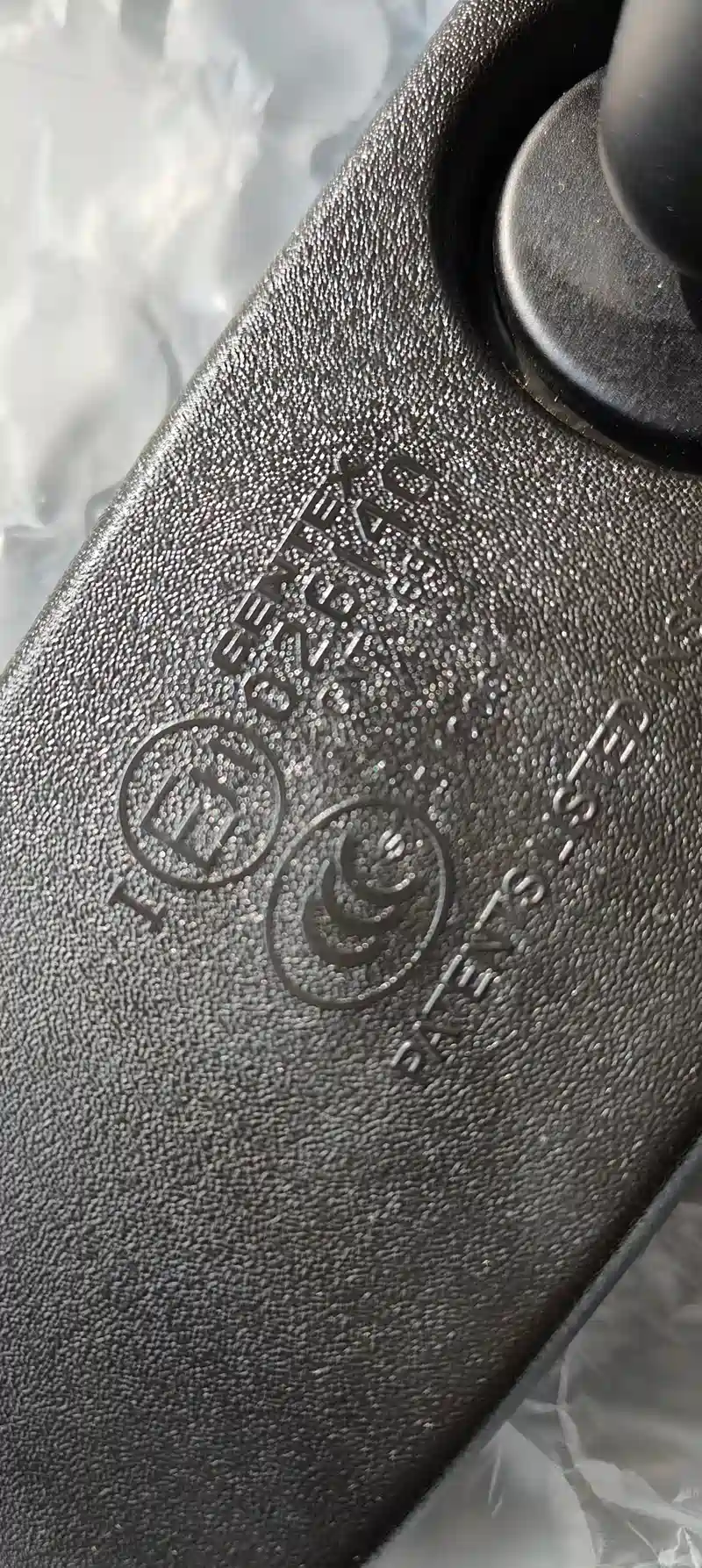

从某鱼上掏了一个凯迪拉克拆机的自动防眩目内反光镜,是美国GENTEK品牌,价格只要50,超值。同时还得在某鱼上买两个顶丝,原车反光镜是通过卡扣固定的,这个GENTEK是通过顶丝固定的。顶丝8元两个含工具。
