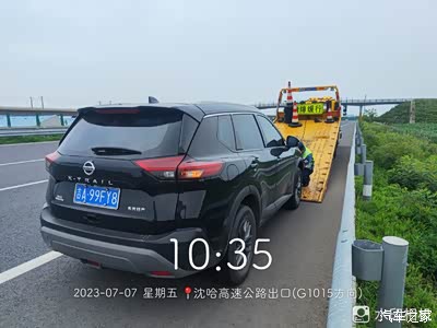

上台发动机也报这个错
并发生过一次失速情况
最终在高速上突然变拖拉机
给我扔到了高速上了

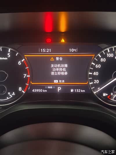

第一天:点火报错,熄火重启后正常,行驶正常无症状。
第二天早上:点火报错,原地重启依旧报错,行驶1公里断电重启不再报错,行驶正常无症状。

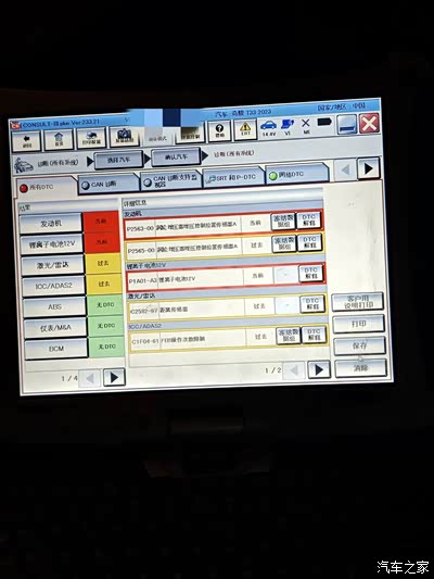

第二天中午:点火报错,没在意,直接开走,不久后黄色发动机故障灯亮起,重启无效依旧亮,行驶正常无症状。因为之前车给我扔到路上两次,很害怕,就直接开去4S店做检查。
检查结果:电脑显示“涡轮增压器增压控制器故障”
技术人员向上反馈,给我清了故障码让我先开走等消息。说如果真是这个元件坏了,换起来很麻烦,搞不好又得抬发动机。好烦啊!
第三天:上午用车正常,下午用车又报错,但发动机故障灯不亮,我特意深踩油门试了一下,结果转速高,速度起不来,应该是涡轮不工作了,开了3公里,断电重启不报错了,开着也正常了。

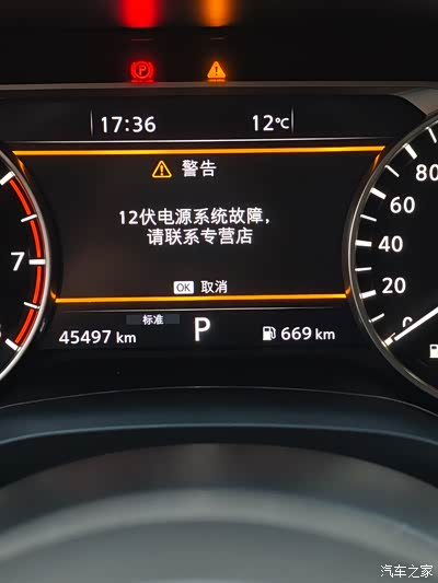

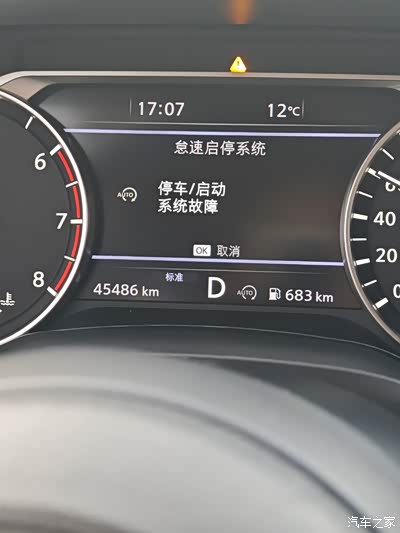

昨天车又报新错误了
12V电源系统错误
刚刚送车检查一下
显示轻混系统锂电池坏了

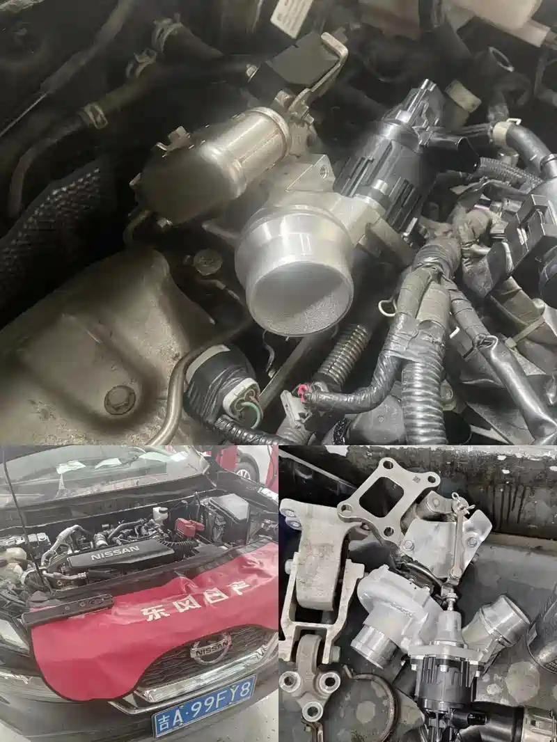

今早把车取回来了
这次维修换了涡轮增压器、锂电池
换涡轮需要抬发动机
我已经二抬了…

更换涡轮
去年坏高速上了
今天2024年3月6日,再次报错。
